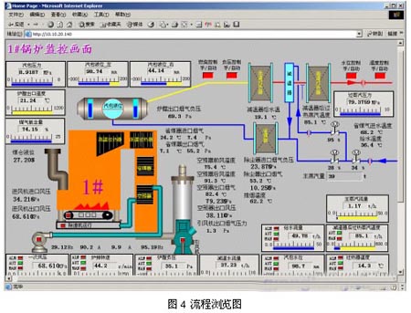

        (2)流程图画面浏览:通过流程图画面形象地反映出工艺原理和状况,使企业的管理层能够方便地了解、分析设备状况和生产情况。

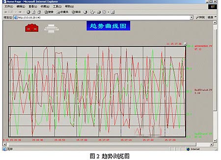

        (3)实时趋势、历史趋势监视:通过实时趋势的数据变化曲线能够及时地反映出当前时间段的生产情况;通过历史趋势的查看,可以了解长时间的生产情况。当发生事故时,可以利用历史趋势进行事故追忆和事故原因分析。

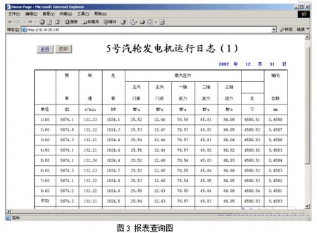

        (4)生产报表自动生成:能够自动生成生产班报、日报等生产数据报表。反映的数据真实准确。
