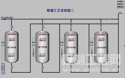

        实时数据、流程图浏览功能
        基于PIMS开发系统制作的流程图能够较真实地反映工艺流程情况,所有画面具有实时、立体、动态效果,如液位升降、故障报警等。数据实时刷新,可达到0.5S的刷新速度。使企业管理层能够清晰地了解当前生产情况及设备运行状况。

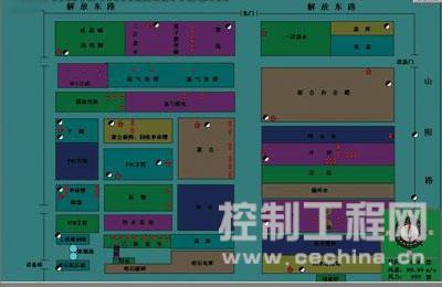

重大危险源点平面图
        图3 重大危险源点平面图
        声光报警功能
        基于PIMS开发系统制作的流程图能够较真实地反映现场报警情况。实现有毒、有害、可燃气体的数据或报警点超过设定值后出现声音提示,并同时伴随闪光报警、重大危险源点的温度、压力、液位的数据超过设定值后出现声光报警,显示报警地点及报警点测量介质并在危险源点分布图上显示。出现重大报警点自动切换到报警的画面。确认报警后,声音报警消除。低于报警值后闪光报警消除。出现报警后如在规定的时间内无人确认,引发更高级的外部声光报警。

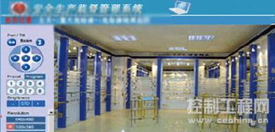

        实时动态视频监控功能
        有视频的重大危险源点,在监控画面上点击此监控点,能弹出本监控点的视频画面。在13个监控点通过WEB浏览器都可以随时浏览到动态实时的现场监控画面。

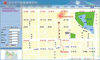

        在企业内部及周边矢量地理信息图上建立企业重大危险源点分布图,为监控人员提供相关的地理信息。将企业内部重大危险源点的位置信息、企业道路信息、消防设置信息、周边环境信息、气象信息在地理信息图上标注出来,为事故的处置提供依据。信息能够根据需要分类分层次显示。
        有毒、有害、可燃气体泄漏后,系统能自动根据气象信息、浓度等相关信息,显示扩散范围、扩散速度等相关信息。
