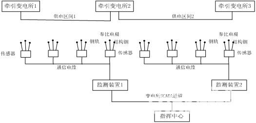

分布式杂散电流监测原理图
图5 分布式杂散电流监测原理图
国内轨道交通设计时把杂散电流作为独立的监测系统设计,需全线铺设独立传输通道传递采集的各种信号,代价比较大,监测精度和实时性都比较低。根据研究主副排流地铁牵引供电系统离散化模型,重新设计传感器,每个点仅仅采集两个参数:①建筑物中结构钢筋对参考电极的电位;②轨道对结构钢筋的电位。通过现场总线进入区间的监测装置,形成独立区段监测,也满足离散化模型计算需要,提高监测系统安全性。在监测系统系统中,最为重要的是通过公式(3),计算出一个供电区间过渡电阻。有了现场总线,就可以在区间中分布的任意一个传感器,当列出正在通过时,触发三个电信号的测量,计算出区间的过渡电阻,比较整个区间在一天内所有的测量值,取出最小值为本日的过渡电阻。
不同的监测子系统通过轨道交通已有的SCADA通信通道,汇集到指挥中心,完成对全线杂散电流的监测,形成一个分布式的杂散电流监测系统,如图5。借助SCADA大大降低系统建设成本,而且通信距离可以不受限制,也把数据传递到变电所综合自动化系统,达到资源共享。实际分布式杂散电流监测系统以传感器、监测装置由CAN总线组成低级网络;通过SCADA,各个监测装置与监控中心组成高级网络。两级网络不仅通信简化,使系统更加灵活。
