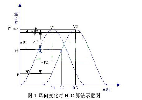

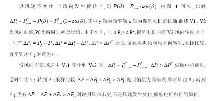

  以上分析可知,引起功率变化的两大因素,一是风向,二是风速。这就要求只有在风向变化的时候,才需要偏航,而风速变化引起功率变化时,偏航系统不需要。所以风速变化,对于HillClimbing 算法来说是一种干扰信号,在程序设计时需要考虑。该流程主要分为两大部分:大于15 度时的风向标V_C 控制和小于15 度时的H_C 控制。在H_C 控制算法中又分为逆时针旋转、顺时针旋转和原位不动三种情况。并网后,偏航控制系统进行初始化,而后判断风向。
  (1) 风向大于15 度,直接跳转至虚线框A 部分进行V_C 控制,到达15 度时,偏航电机在原方向上仍旋转5 度,而后再偏航3 度后进行H_C 控制。
  (2) 风向小于15 度,则进行功率变化判断。
  ①若功率的变化在功率差值给定范围内,则返回到初始位置;
  ②大于ΔP*,则电机逆时针旋转5 度,再次进行风向判断,小于15 度,则向下进入虚线框B 部分进行功率变化判断,若逆时针旋转5
  度后有ΔP1-ΔP2<0 成立,说明偏航方向正确,则仍旧在原偏转方向上用H_C 算法进行偏航控制;
  ③否则进入虚线框C 部分,偏航电机顺时针偏航为Td=+5 度,并进行上面类似的判断;
  ④若此时有ΔP1-ΔP2>0,说明是风速发生变化导致功率变化,则电机不动,Td 应为0 值,由C 直接经D 跳转至流程图尾部。
  当功率发生变化时,风向是否发生变化,偏向何方均为未知。为减小偏航电机的盲动,此时,偏航电机总是先逆时针偏转5 度,按随机概率而论,只有二分之一的偏向判断失误。这是该流程图的一个优点。流程图的另一个优点就是在功率判别部分,采用了ΔP1-ΔP2>0 的功率变化判断,此判断可有效快速的对风速变化引起的偏航干扰作出快速的判断。
