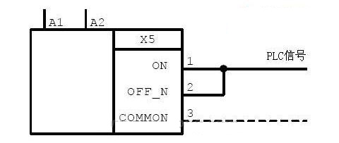

  一般接触器通过线圈控制开合,这样当系统线路出现误动作时,接触器也将出现误动作,风机被误并网。ABB的AF接触器(AF400 – AF2050)可以使用输入信号(如:来自PLC)控制接触器开闭,而线圈动作所需的能量由另外的电路供给(230VAC或24VDC)。要使接触器闭合必须同时满足:线圈通电和输入信号。

  ABB AF系列(AF400 – AF2050)接触器,只有在当A1与A2之间加以要求的电压,同时,PLC信号接通的情况下才能闭合。这样并网条件增加到2个,可提高抗误并网能力。

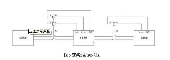

  在电网突然掉电的情况下,变桨系统使用备用电源(电池组或超级电容组)将叶片旋转到顺桨位置,以保证风机在电网停电状态下,吸收最小风能,保证设备安全。同时备用电源还必须支撑整个控制系统的传感器和控制器直流回路运转一定时间,以记录必要的数据。带备用电源的变桨系统的简单示意图如图5:
带备用电源的变桨系统的简单示意图
    正常工作时,由交流电源给变桨系统供电,即K1闭合,此时备用电源接触器K2也处于闭合状态。电网掉电(电网故障)发生后,接触器K1断开,备用电源自动切入,维持变桨系统工作。此时,如果系统由于干扰或其他原因造成接触器K2意外打开,整个风机将完全“停电”,即使备用电源电量充足,也无法自动切入,风机与远程监控系统失去联系,叶片停留在工作位置,风机空载。如果此时出现大风,风机极有可能因为空载超速而损坏。

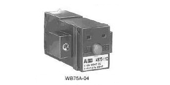

  为保证风机备用电源系统安全稳定工作,可以给接触器K2加装机械锁。接触器K2闭合后,机械锁将其锁定。接触器不会因为线圈掉电而断开,而当需要将接触器K2断开时,可经由变桨控制器给出脉冲信号至图中E1,将接触器断开。这样就保证了变桨系统安全稳定的工作。
  机械锁WB75A(如图6)是Across the line系列接触器的可选附件,可以安装在接触器的上表面,防止接触器意外断开。
