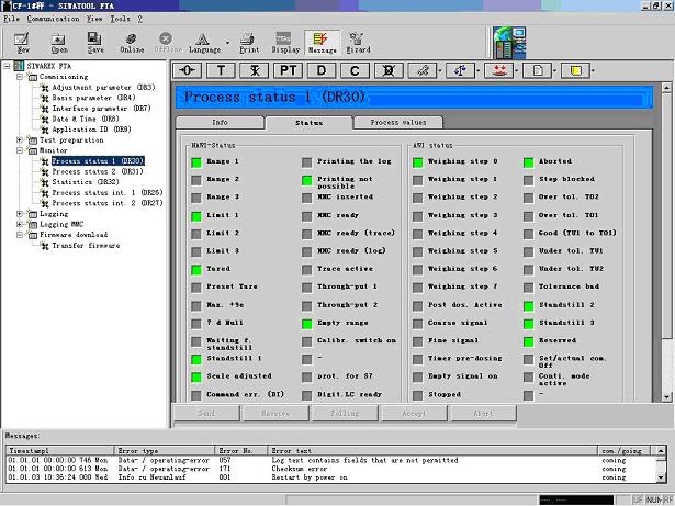

  对于现场的调试和标定,西门子提供了基于Windows操作系统的SIWATOOL FTA专用程序。使得技术人员无需了解PLC编程方面的知识就能够方便的设置和调试秤,并且在软件中方便的查询秤的各种运行状态及参数,如图5:
SIWATOOL FTA软件界面图
  图5 SIWATOOL FTA软件界面图
