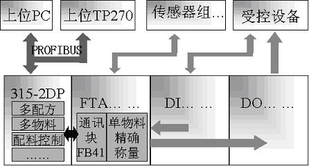

  针对系统要求,综合考虑可靠性、先进性、系统成本以及通讯能力要求,配料控制系统采用西门子S7-300 PLC作为主要逻辑控制器,上位机为一台DELL PC和一台10英寸西门子TP270触摸屏。称量控制的核心部件是SIWAREX FTA电子称重模块,称重传感器给出重量信号(mV模拟量信号)直接进入到SIWAREX FTA,其余的称重过程由FTA分解完成(包括物料的快慢加转换,悬浮料计算与修正、容差报警、小流量提示等)。而多配方的存储与调用、多物料加料顺序的控制、报表、报警的生成与管理等等则依赖于S7-300 的CPU来完成。
  SIWAREX FTA给出确定的动作信号到PLC的I/O卡进而由PLC的I/O来控制电气、设备。同样,上位机PC或TP270触摸屏也可以对SIWAREX FTA的称重过程进行监视与干预,实现功能兼容互为备用的作用。见图4.1

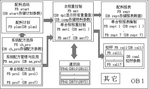

  不同层次中划分的各功能单元间的通讯要力求简单,功能力求明确。这样,我们编制的功能块也就可以作为工具,简单、明确、方便的永久性使用同时也方便现场的调试和修改。
功能单元划分
  图 4.2 功能单元划分
  如图,其中FB plan(配料计划)、FB as_pro(系统配方管理与应用)、FB pro1单台称配方应用、FB met1(单台称称重控制)、FB rept(配料报表)、FB rept 1(单台称报表编制)、FB cali(校秤)都可以作为“工具”灵活、方便的使用。

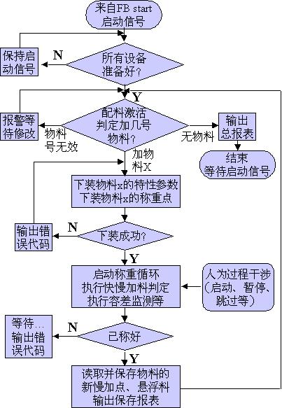

  ③带多物料的主称重控制的实现(FB met1)
  主称重控制的精确称量是由模块的称重循环完成的,但是我们如何在称重循环以外添加多物料控制功能、添加人为干预选项是我们需要解决的问题。称量中物料的特性参数和物料用量是被保存在模块内部的数据块(通过DB12)中的。这些参数包括:物料的正负容差、小流量极限、慢加设定值、悬浮料、稳定时间与重量等等。所以当我们转换物料的称量时,必须改写这些参数;另外,由于物料的慢加点、悬浮料值有自动修正,所以在每个物料称重循环结束时必须马上转移、保存这些值,以免被新的物料参数所覆盖。
  控制的逻辑过程可按如下编写:
控制逻辑过程
  图 4.3 控制逻辑过程

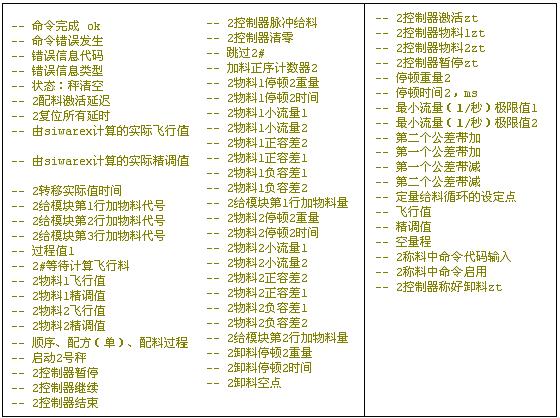

  编写这部分主称量程序时,除了要保证严密性、容错能力,更要布置好功能块的输入与输出,使它成为一个独立的功能单元(FB met):
  输入(IN)                       输出(OUT)

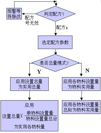

  多配方的实现仍要靠SIWAREX FTA外部的CPU来完成,建好存储配方参数的数据块之后,我们只需按所执行的配方来输送配方参数。在这里我们设置两个模式即:总量模式和非总量模式。这有利于在几十种物料的复杂配方中任意修改、按比例放大、缩小配方。控制的逻辑过程可按如下编写:
 多配方选择控制
  图 4.4  多配方选择控制

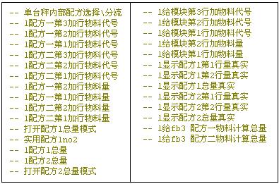

  每个称(模块)处理若干个物料;所以我们需要固定的功能块来处理于控制每个模块内部的配方数据处理即FB pro1~ FB pro7。
  输入(IN)              输出(OUT)
  但同时,我们也需要一个功能块来统筹处理所有称(模块)之间的配方关系。即FB pro1~ FB pro7。这样,我们才能从整体化控制、修改管理不同的配方:
  输入(IN)             输出(OUT)
