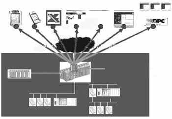

一、WinCon-8000控制系统架构(图1)
  如图1所示WinCon-8000控制系统主要由下列几个部分所组成
  如图1所示,WinCon-8000控制系统主要由下列几个部分所组成:
  主控制层
  WinCon-8000采用32-bit RISC CPU,存放操作系统映像的32MB闪存,64MB的内存和用来存放应用软件的128MB Compact Flash,在外设的支持方面则提供了与PC相同的键盘/鼠标接口、以太网接口、USB接口、标准VGA接口。至于操作系统部份则采用微软公司具硬实时Hard Real-Time性的Windows CE.net 4.2,除了视窗操作画面外,它也配置了嵌入式浏览器,Web和FTP服务器,解决了Web-Based Control的难题。
  网络通信层
  WinCon-8000控制器上层采用以太网Ethernet总线,通过标准的TCP/IP协议,可以连接上Intranet/Internet,而通过标准的Modbus/TCP协议,则可以与SCADA软件沟通。至于下层的网络,除了RS-232/485外,可以依据用户的需求选用CANControl Area Network总线及我们自有的FRNet总线,通过Modbus/RTU,CANOpen,DeviceNet等协议,可以与泓格的远程模块I-7000,紧凑式控制器I-8000以及其它CAN I/O做连接,至于FRNet总线则是沿用了PLC架构的优点,采用Token Ring的方式,无须软件协议,在固定的时间内可以扫描所有的I/O点,再透过Dual-Port RAM的方式与主控制层做沟通。
  I/O层
  WinCon-8000采用与原有I-8000相同的I/O模块,提供了模拟量输出/入,数字量输出/入,继电器输出,热电阻RTD/热电偶Thermal Couple输入,应变量Strain Gauge输入,计数器/定时器以及RS-232多串口等模块,在扩充性上,可透过87Kx RS-485与87Ex Ethernet I/O扩展单元连接87K模块。
  操作接口层
  为让用户有不同的选择,我们将嵌入式HMI软件整合到控制器上,透过标准的VGA接口您可以连接普通的显示器,不需要再通过RS-232外接传统的HMI,大大的节省了系统成本。如要与上位机的组态软件做数据交换,则可以通过OPC的标准来达成。
  信息系统层
  如何将工厂的生产流程与企业资源管理ERP整合在一起,一直是一个非常重要的课题,WinCon-8000内置了微软公司的SQL Server CE 2.0,大大地提升在本机中处理数据库的能力。至于在如何同时解决远距与实时性这的问题上,我们通过选择与全球实时大量信息领导厂商艾扬科技http//www.ICEtech.com.tw进行策略联盟,藉由授权取得了艾扬远距实时信息平台iPush Server Embedded Edition简称iPush Embedded,将实时信息主动交换的能力整合进WinCon-8000,使其具有新时代工业控制器必备的网络实时信息基础架构。
  透过iPush Embedded,WinCon-8000拥有主动传送Active Push数据的能力。无论是在局域网络LAN ,还是在远距网络Internet/VPN/Wireless LAN/GPRS/ADSL的环境下,只要是透过TCP/IP通讯协议,WinCon-8000就可以源源不绝地把得到的数据──包括监测数据(Data)、报警(Alarm)与设备状态(Status),实时主动发送到远程的监控软件,或是送至监控中心,从而达到分散采集、中央实时监控的目的。这对于一些远距监控的应用──如远程无人机房来说,可说是一大突破,亦是工业控制产业的必由之路。
  另外,藉由WinCon8000上的iPush Embedded,可以与艾扬科技所提供的中心端ICE iPush Communication Server串联,让使用者可以非常轻易地进一步架构出一个满足远距/实时/多点的监控解决方案,打造最完美的工业控制信息供应链。

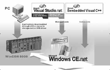

二、WinCon控制系统软件
  WinCon-8000的编程方式有下列几种:
  您可以在PC上选用微软公司的Visual Studio.net,它包含了Visual Basic.net和Visual C#.net两种开发工具,编译过的managed code通过与.net Compact Framework结合再将程序下载至控制器上,或者也可以使用Embedded Visual C++来编译,以上的编程方式,除了微软所提供的Windows CE Standard SDK,ATL,ActiveX Component,MFC,DCOM和.net Compact Framework外,我们还提供了WinCon-8000 SDK用来控制I-8000,I-87K及I-7000 I/O模块。
如图3
  如果要选用HMI或SCADA软件,WinCon-8000则提供了标准的OPC Server和Master Modbus RTU/TCP函数库,我们也可以加入AdAstrA公司的TRA CE HMI来搭配PC端的SCADA软件。
  符合IEC 61131-3的软逻辑编程工具,我们在WinCon核心中加入了AdAstrA公司的Micro TRACE MODE 5以及ICS Triplex ISaGRAF for Windows CE,透过他们提供的PC端开发工具,您就可以把开发好的程序下载到WinCon上。
WinCon-8000更提供了丰富的工具软件协助您管理系统,储存设定,版本变更,自我诊断,批处理文件程序调度及远程管理WinCon-8000上的所有I/O。
