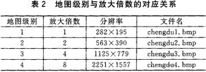

       根据设计要求,本终端的电子地图支持4级缩放。设计中采用一幅大小为2 251×1 557、格式为BMP的成都地图作为原始地图,即所能支持的最大分辨率的地图。把缩小8倍以后的地图作为所能支持的最小分辨率地图,因此地图级别与放大倍数之间具有如表2所列的对应关系。
基于Windows CE的物流车载终端设计

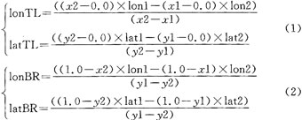

      由于将经纬度与地图坐标之间近似为线性映射关系,因此根据欧氏几何原理可知,由已知的point1和point2,可以计算出pointTL和pointBR的未知参数:

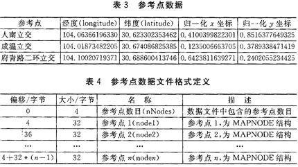

      可见,要得到地图左上角和右下角的经纬度坐标,只需要知道2个参考点的4个参数就可以了。在本系统中,实地采集了3个参考点,得到的数据如表3所列。
      根据式(1)和式(2),上面的3个参考点之间两两结合可以求出一组左上角和右下角的经纬度,总共可以有3种组合方案,也就是可以求得3组经纬度值。然后,对这三组经纬度取平均,以减小误差,提高精度。

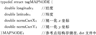

       上述过程是在GPS数据处理模块初始化过程中完成的。为了提高系统的灵活性和可靠性,参考点数据都是存放在外部数据文件中的,因此,需要在程序启动时将相应的数据读入到内存中。为此,专门为参考点定义了一个数据结构(gpx2xy.h):

       本设计定义了用于存储参考点信息的数据文件的格式,如表4所列。
