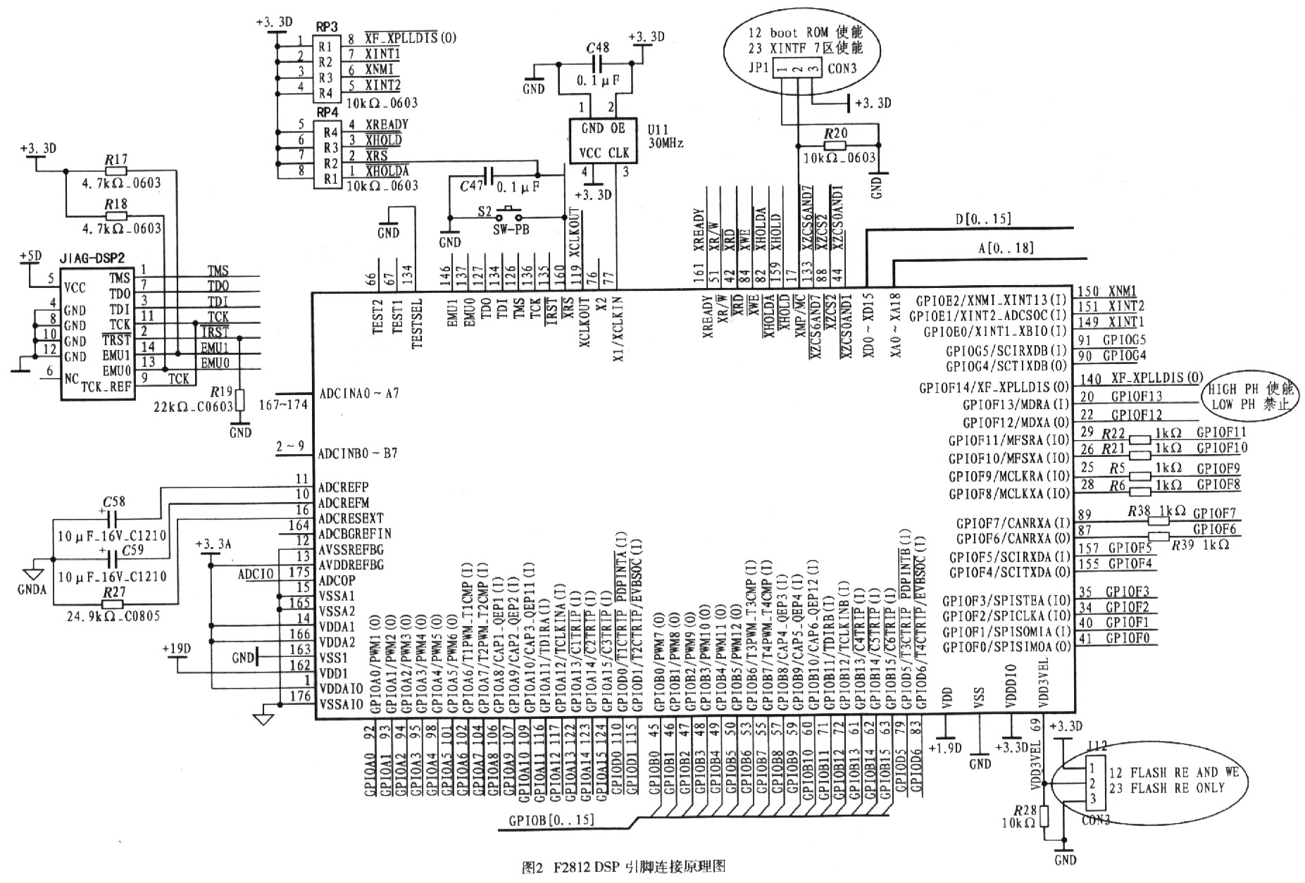

       单F2812 DSP的电源、地线、外部地址总线、外部数据总线、外部控制总线、外部中断源、时钟电路、复位电路、锁相环、JTAG接口、A/D输入、SCI-A/B串口、SPI串口、GPIO等连线原理图如图2所示。

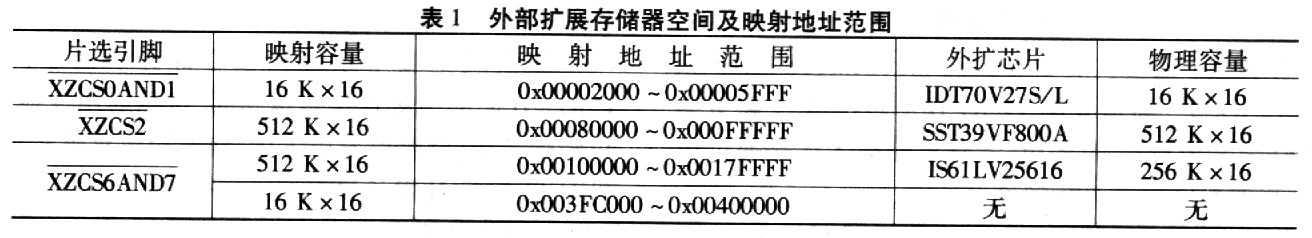

       F2812的外部接口(XINTF)映像到5个独立的存储空间。由于F2812采用统一寻址方式,扩展的外部存储空间既可以作为数据存储器,也可以作为程序存储器。每个XINTF区都有一个片选信号,当对一个特定区域进行访问时这些信号就会出现。本系统设计为了扩大F2812 DSP的存储空间,合理分配DSP外部存储器扩展空间,提高数据处理速度和处理能力,需要外扩存储器。所以F2812 DSP的三个引脚XZCS0AND1、XZCS2、XZCS6AND7作为外部扩展存储器的片选信号,这样极大方便了外部存储器的扩展。根据每个区容量的大小,外扩了一片静态存储器(SRAM),选用ISSI公司SRAM IS61LV-25616;同时考虑到编程需求以及升级,本系统设计充分利用了F2812 DSP良好的扩展性能,将Flash扩展至512 K,选用SST公司Flash存储器SST39VF-800A;另外,外扩的双口RAM(DARAM)用来缓冲DSP和其他器件(可以是DSP构成的双机系统)交换的数据,选用IDT公司的IDT70V27S/L。
       IS61LV25616是256 Kxl6高速CMOS工艺3.3V单电源供电的静态随机存储器。SST39VF 800A是512 K×16的3.0 V~3.6 V单电源供电的Flash。IDT7OV27S/L是32 Kxl6高速3.3 V单电源供电双端口静态随机存储器。外部扩展存储器空间及映射地址范围见表l。

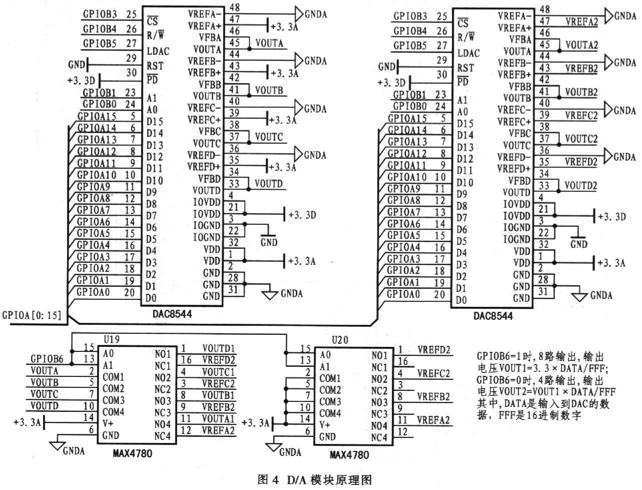

       本模块采用DAC8544,DAC8544是采用+2.7V~+5.5 V单电源供电、16位分辨率、电压输出、4通道、并行接口的数模转换器。为实现8通道并行输出,要使用两片DAC8544。为了可选择4路输出,加入了单刀双掷模拟开关MAX4780,它具有+1.6 V~+4.2 V单电源供电、快速开关(Ton=20 ns,Toff=8 ns)等优点。通过开关关掉一个DAC8544的输出,就可以实现4路输出与8路输出的转换。D/A模块的原理图如图4所示。

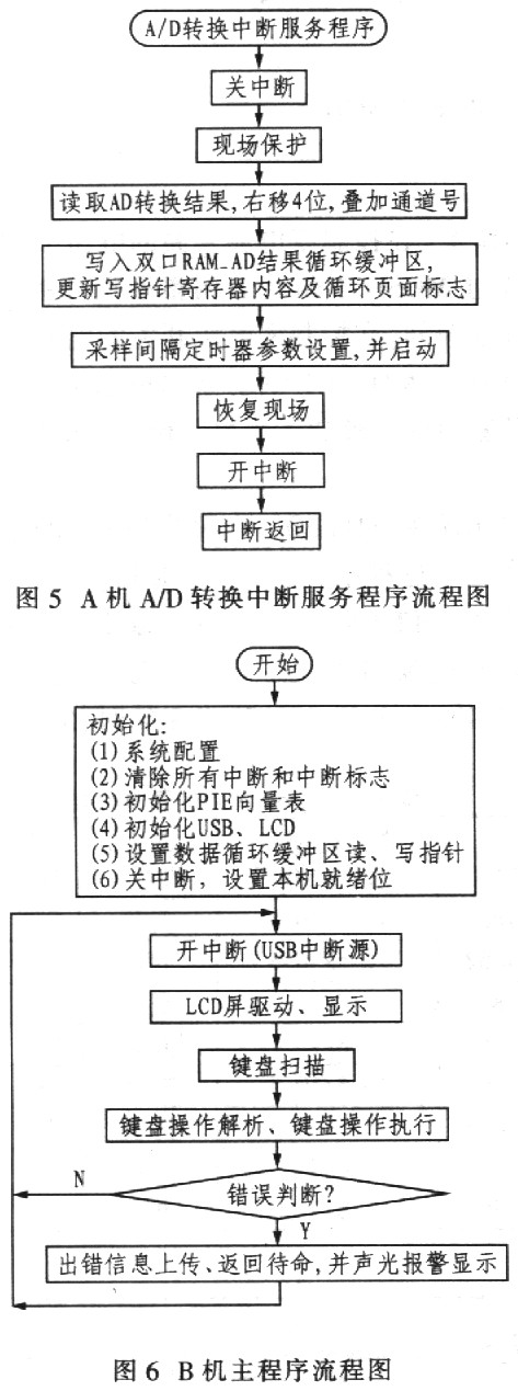

       F2812 DSP双机平台中,A机和B机的分工不同,A机处于系统的最前端,直接面向物理信号,外设功能单一,具有任务量少、时序严格、及时响应的特点,其主要任务是A/D、D/A实时变换和数据实时传输;B机扩展了USB2.0高速接口模块、液晶屏、键盘等外设,需要执行数据调整、传输通讯,命令解析,状态显示等任务。
       需要说明的是A机、B机各仅有一个中断源,避免了因多中断源形成队列引发的实时性冲突。A机A/D转换中断服务程序流程图、B机主程序流程图分别如图5、6所示。
