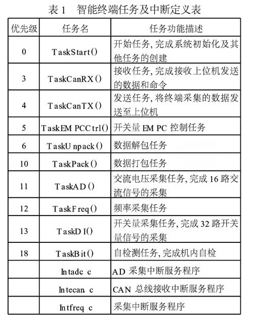

  本测控终端要完成的任务包括:①16路模拟量的采集;②2路频率采集;③32路状态量采集;④16路控制量输出;⑤与上位机的实时CAN总线通信;⑥自检测。根据上述实现功能划分系统的任务如表1所示,对任务优先级的分配,这里主要考虑任务的实时性,对实时性要求高的任务分配较高的优先级,使其得到优先调度。
基于TMS320F2812和μC/OS_II的飞机电气测控终端设计如图
  优先级最高的是开始任务(TaskStart),这是系统启动后运行的第一个任务。在该任务中要完成系统及相关外设的初始化,并进行必要的自检测,然后创建其余的各个任务。在完成其余各个任务的创建之后,该任务要删除自己,要系统资源让给其它任务,整个系统开始正常运行。该任务的示意代码如下:

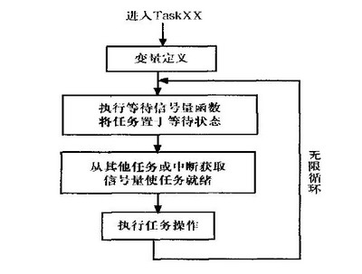

  除了TaskStart()之外,其余各个任务模块的结构都是一个无限循环体,图2给出了一般任务的任务流程图。各任务的运行采用事件驱动方式,用户创建任务后,初始化为挂起状态,等待中断或其他任务发相应的事件来驱动该任务。

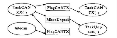

  在设计测控终端软件时,充分利用了μC/OS-II提供的这些通信机制,来协调各个独立任务的运行。这里以通信模块为例介绍通信机制在设计中的应用。通信模块共包含四个任务TaskUnpack()、TaskPack()、TaskCANRX()和TaskCANTX()和一个中断Intecan(),任务间的通信流程如图3所示。在采集模块中如果发现系统某个信号发生异常则各采集模块就会发送Qstate,从而使打包任务处于就绪状态。终端对上位机数据的接收采用中断方式,在中断服务程序中发送标志量给任务TaskCANRX(),使其处于就绪态。在接收任务函数中通过判断自定义的数据包头决定接收数据的类型,如果接收的数据是开关量控制命令,则发送邮箱标志MboxUnpack给解包任务,如果接收的数据是发送状态量请求命令,则发送标志量FlagCANTX给发送任务。另外,在打包任务和发送任务处理中,为了防止对共享数据区Data_BusToSend[x]误操作,我们使用了共享冲突信号量MutexSendEMPCMu-texSendDI和MutexSendBus。:其执行表示意性代码如下:
  OSMutexPend(MutexSendBUS,0,&err);/*对数据区DataBusToSend[x]进行操作*/OSMutexPost(MutexSendBUS);
如图4
图3任务通信流程
  通信及同步处理是保证μC/OS_II系统及各应用任务稳定运行的关键,通过在仿真软件CCS2.2中调试,证明本次设计软件系统运行稳定,且能够保证各任务的实时性要求,这也证明了设计中对通信及同步的处理合理正确。
