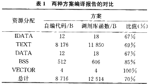

  项目中本部分程序篇幅670行,文件管理层自编程序进行调试,在型号ATMega64的AVR单片机平台上测试通过。表1为采用ICCAVR编译后资源占用情况的对比,可见自编代码占用资源仅占后者的70%,远胜于后者。至于执行单步调试、修改延时等方面,其直观灵活性更明显。
