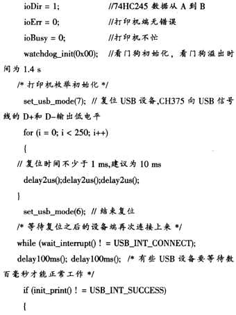

  初始化过程分为单片机初始化和打印机的枚举初始化。单片机的初始化过程是直接向相应的I/0口写初始化值及设置看门狗,可调用函数watchdog_init()设置看门狗。

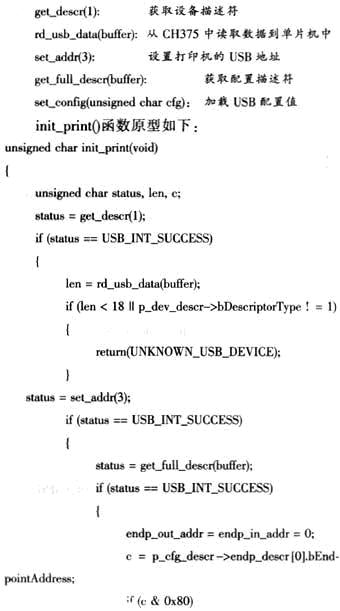

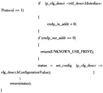

  打印机的枚举初始化过程是很重要的,要打印采集到的并口数据首先必须成功地枚举初始化打印机。初始化USB打印机函数init_print()主要使用以下几个主要函数:

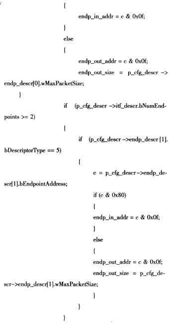

 基于CH375接口电路的LPT-USB打印机驱动器的设计与实现如图

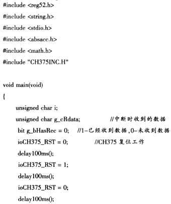

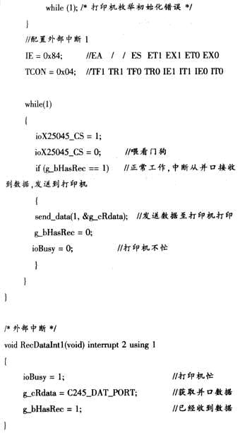

  4.2 主程序源代码
  主程序代码如下:
