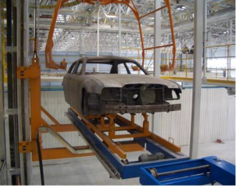

  BBDC生产线自动控制系统是国内首家使用Integra标准的项目,该标准的实施极大的提高了工作的效率和优化了工作流程。它共分为5个子系统,按照工业流程分为:调整打磨系统、漆前缓存系统、漆后缓存系统、总装系统和门线系统。其中调整打磨系统是将冲压焊装系统生产的车身进行打磨,保证车面的光滑,为喷漆车间的喷漆做好准备。为了协调不同生产线的更好的生产,提高生产效率,在进入喷漆车间前,必须对不同车型的车身进行统一的管理,漆前缓存就是对车身进行有效的存储、运送的控制系统,如图1所示。为了实现同样的目的,在车身从喷漆车间出来后,也需要漆后缓存系统对车身的协调管理。然后车身就被送往总装系统,进行车内饰、底盘以及发动机的安装,如图2所示。同时车身的车门被摘取进行门内饰的安装,在车身到达门线系统时,车门又被重新安装。最后你将看到如图3所示的漂亮的汽车下线。

  调整打磨系统中,冲压焊装后的车身由EMS(自行电动小车输送系统)上的电动小车运送至上件滑撬升降机,通过升降机送到板式链,再由调整线板式输送机驱动板式链将车身送到下件滑撬升降机上,然后送到漆前缓存系统;由漆前缓存系统中的动力滚床进行运送,举升动力滚床进行提升,拐弯处由90度偏心旋转滚床进行车身转向,再由链式移行机将车身放在不同的存储线上,有序的进入喷漆车间;从喷漆车间出来后再有90度偏心旋转滚床转弯,由动力滚床进行运送,举升动力滚床将车身下降至合适的高度,再由链式移行机将车身放在不同的存储线上,合理有序的送入到总装系统;进入总装系统后首先由下件滑撬升降机将车身送到内饰工艺链上,进行车内饰的安装,完成后转入快链运送,然后送到底盘工艺链上安装底盘,这段工艺完成后再转入快链运送,来到总装系统中的重要工艺线——发动机的安装。这些工作进行的同时,门线系统也在对车门进行门内饰的安装,等到车身安装好发动机后进行车门的安装,最后进入总装的最后一个工序进行加注润滑油以及添加燃料。

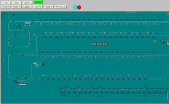

  由于各系统硬件配置大致相同,只是数量上的不同,我们就以图4所示的漆前缓存电气系统配置图分析硬件选择方案,从硬件配置图可以看出,监控级利用工业以太网将控制层PLC获得的数据传送到上位监控计算机,这是由于厂房面积大,各个控制系统分布广泛决定的,另外由于整个系统传输的数据量大(有一万多个点),这就决定了工业以太网是最佳选择。而且为了保证生产的可靠性,系统中的PLC选用的是CPU416F-2DP,同时采用了部分safety模块,这样就提高了系统的可靠性。现场选择一个触摸屏是为了可以在现场的控制柜上实时的查看各个点的状态和CPU的信息,还可以诊断Profibus总线的通讯状态,这是为了方便现场人员调试,也给后期维护带来便利。CPU下面接了一个中继器,主要是起到诊断网络和信号放大的作用,可以实时的监控通讯状态,如有问题可以及时的发现处理。另外由于每个子系统既独立控制,又相互联系。所有选用DP-Coupler来进行不同CPU之间的数据交换。对有本地启停设备的地方选择PP17面板,这种方案比使用触摸屏控制更加可靠,而且也更容易适应现场恶劣的环境。对于是否选择变频器MASTERDRIVE,主要是根据工艺的要求选择的电机,如果电机是非变频的可以选择马达启动器来启动电机。而对于现场一些特殊点的不能通过控制柜中的模板采集的,可选择ET200eco来进行现场采集而无需放在控制柜里,滑撬系统使用MOBY E进行车身的识别。图5即为总装系统的主监控画面,从图中各工位的颜色可以清楚的看出各个工位以及整个系统的工作情况
  图5总装系统主监控画面
  图5    总装系统主监控画面

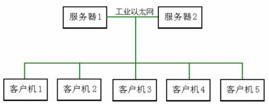

  对采集数据和监控生产的上位机,采用了服务器-客户机的模式,如图6所示,共有2台服务器和5台客户机,2台服务器互为冗余,选用的HP ProLiant DL服务器,安装了Windows2003 server standard版操作系统,WinCC安装的是6.0 SP4版本。5台客户机选用的是工业控制计算机,安装了Windows2000英文版操作系统,WinCC版本和服务器一样。选择这种方案主要是基于三方面的考虑。①可靠性高:互为冗余的服务器进行数据的定时同步,保证了数据的一致性和可靠性;②开发周期短:这种模式只需开发一个服务器的程序即可,两台服务器互为备份程序完全一样,而客户端的PC无需编写程序,只需通过工业以太网来访问服务器的程序即可,开发难度小而且周期短;③成本低:由于本项目通讯点多,采用其它方式购买授权的费用相对较高,这种模式客户机端只需128点的授权费用,这样总体费用大大降低。
  图6上位监控系统配置图
  图6   上位监控系统配置图

  如图7所示,升降机在高位时,电动锁紧器锁紧到位,升降机上滚床无撬体,上层滚床有撬体等待,撬体经确认与EMS上的电动小车所带车体相一致,上层滚床高速把撬体送到升降机的滚床上,经变速开关变为低速,行走至占位开关停止。电动定位器关闭到位,电动锁紧器松开到位,收到EMS空中自行电动小车允许接车信号,升降机低速升到接车位,待收到EMS空中自行电动小车允许升降机下降信号后,升降机高速下降至变速开关变为低速,低速下降到到位开关停止。电动定位器打开到位,待条件允许,升降机上滚床高速把撬体送到板式链的滚床。升降机高速上升至变速开关变为低速,低速上升到到位开关停止,执行完一次循环。

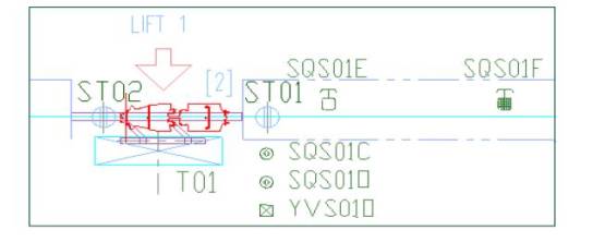

  如图8所示,停止器ST01占位,停止器ST02没占位,1#升降机在高位,停止器ST02占位与ST01占位之间没有移动的吊具,停止器ST01打开到位,推车机T01由慢-快-慢把吊具推至ST02占位,停止器ST02占位延时1秒,推车机T01由慢-快-慢退回到位,1#升降机由慢-快-慢下降到位,等装完车门,经工位工人确认后,1#升降机由慢-快-慢上升到位,停止器ST02前面允许进车,停止器ST01与ST02同时打开到位,推车机T01由慢-快-慢把吊具从ST02推出,把吊具从ST01推至ST02占位,停止器ST02占位延时1秒,推车机T01由慢-快-慢退回到位,1#升降机下降,执行完一次循环。应注意的是:升降机不在上升到位,停止器ST01/ST02必须在关闭到位,推车机必须在后退到位,否则立即停线。
  升降机的自动控制是项目中的难点,主要是因为升降机的自动控制如果故障就有可能将设备以及车体损坏,对一次调试成功的要求很高。升降机虽然有硬件保护措施,需要特定条件,比如升降机只有在失电后,抱闸将会抱死,因此对于升降机控制程序的编写需要反复修改,模拟试验,才能保证调试中的万无一失,不会出安全事故。
