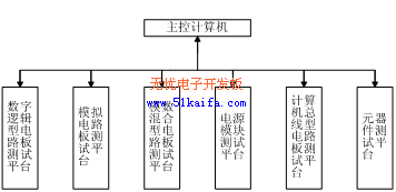

  在现代舰船电子装备中存在多种类型的电路板,包括模拟型、模拟数字混合型、单纯的数字逻辑型、具有计算机总线型以及用于供电的电源型。信号涉及到电压、频率、机电、光电、声电等多种不同类型的被测信号。根据舰船电子装备各被测部件的电气特征和测试系统所要完成的测试任务,并且考虑测试系统的可靠性、扩展性、可移植性及可重组性的要求,我们组建了基于VI的舰船电子装备测试系统,系统的硬件总体框图如图1所示:
图1系统硬件总体框图
图1 系统硬件总体框图

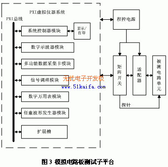

  模拟电路板测试子平台采用基于PXI的VI系统,VI的最大特点在于可以根据测试需要来定义仪器的功能,其灵活性和高性能得益于不断发展的数字化技术和计算机技术。VI利用图形化编程技术和测试程序自动生成技术,通过自定义的仪器面板,实现PXI模块的控制和被测信号的显示和处理。PXI吸收了VXI的优点,同时受益于Compact PCI(CPCI),因而速度更快、结构坚固紧凑、系统可靠稳定,在射频和微波频带以下的低、中高频段可以替代VXI,而且价格优势明显,深受广大用户欢迎,目前正朝气蓬勃地向商用与军用领域拓展,并在美、欧、澳等国得到了成功应用。同时,基于VXI的软件可以移植到PXI系统。以NI为主,经过近十年的发展,基于PXI的自动测试设备已经基本可以满足需求。其框图如图3所示:
①系统控制器模块主要通过PXI背板上的PCI总线来管理其他所有模块,实现信号处理、结果表达。
②多功能数据采集卡模块用来实现模数转换和信号的采集。
③信号调理模块用于信号的放大和对信号进行滤波。
④任意波形发生器模块起到一个信号源的作用,产生被测电路所需的各种激励信号。
⑤数字万用表模块用来完成对电压、电流、电阻的测量。
⑥矩阵开关实现信号在不同待测物间的切换。
⑦程控电源用来给测试平台各部件外加电源。
⑧探针用来对检测孔的测试,对故障进行定位。
