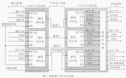

  T.M.D.S.链路结构见图2。图3是单链路T.M.D.S.结构图。双链路结构与单链路很相似。每个链路的发送器(Transmitter)中包含三个完全相同编码器(Encoder),每个编码器驱动一条串行T.M.D.S.通道(Channel)。输入到每个编码器的数据包括8bit象素数据和2bit控制信号(见图3)。
  在DE(Data Enable)信号的控制下,编码器在任何合法时钟驱动下,分别将象素数据和控制数据编码并由发送器将编码后的码元串行发送到T.M.D.S.链路上。在DE有效期间(DE=1)对象素数据进行编码发送,在DE无效期间(DE=0)对控制数据进行编码发送。无论是对二者中的哪一项进行编码,由编码器输出的都是串行的10bit码元,并且最低有效位先送出。
单链路T.M.D.S.结构
                                                 图3 单链路T.M.D.S.结构

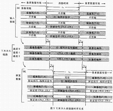

  图5是T.M.D.S.的链路时序关系,其中tB是对消隐信号持续时间的要求,要求tB≥128TpixelTpixel为象素时钟周期。tE和tR分别是编码和解码延迟时间,一般小于64Tpixel。
T.M.D.S.链路时序关系
                                                          图5 T.M.D.S.的链路时序关系

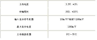

  DVI接口提供了强大的数据传输率,其链路工作频率很高,所以对器件的供电电压、连接电缆的特性阻抗以及终端接插件的电气特性都有非常严格和详细的规定。这些都是DVI相关器件厂商要严格遵循的技术指标。
  表1给出了实际应用最为关心的五个工作参数,其他参数的详细解释见文献。表2给出了DVI接口插头信号线的定义。其中的DDC通道用于设备制造商向主机提供产品信息,这使DVI接口应用锦上添花。制造者可以在显示设备中固化一段除设备本身特性参数以外的信息,结合计算机操作系统,使系统识别设备的特征编号,从而达到保护自己产品产权的目的。当然,如果设计者不提供DDC信息,计算机操作系统就会把当前的显示设备当成标准显示设备来驱动。
数字视频接口——DVI 1.0如图
表1 推荐DVI工作参能
