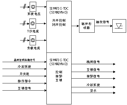

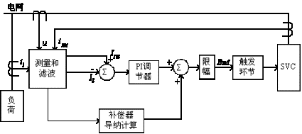

  SIMATIC-TDC实现的主要功能包括:进行信号的采集和处理、实现SVC的控制算法、实时计算TCR触发角;实现SVC系统的开停机控制;SIMATIC-TDC还要实现与晶闸管冷却系统的通信以达到对冷却系统的监控目的;对晶闸管状态进行监控;对微机保护装置进行通信;对主电路进行监控。图1为采用双CPU结构SVC控制系统实现的基本功能。 图2是在SIMATIC-TDC/SIMADYN-D中实现的负荷补偿SVC控制框图。图3是顺特电气应用于工业产品的基于SIMADYN-D/SIMATIC-TDC的SVC控制系统外形图。
  图1基于SIMATIC-TDCSIMADYN-D的SVC控制系统的控制功能
  图1 基于SIMATIC-TDC/SIMADYN-D的SVC控制系统的控制功能
  图2加入无功电流反馈的负荷补偿SVC控制原理

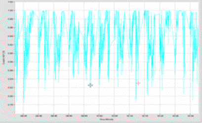

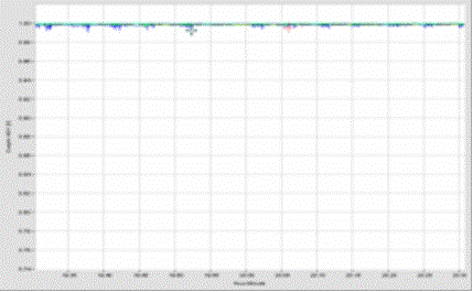

  首钢秦皇岛板材有限公司110kV变电站SVC投运前后6kV系统3s功率因数曲线如图4、图5所示。
  从图4可以看出,轧机运行时6kV系统的功率因数较低,约为0.78;从图5可以看出,轧机运行时,由于无功功率基本由SVC提供,6kV系统的功率因数很高,功率因数维持在0.99以上。由此可见,SVC的功率因数校正效果非常明显。

  图4 SVC投运前6kV系统功率因数曲线
  图5 SVC投运后6kV系统功率因数曲线
