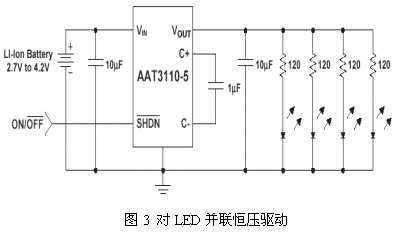

  倍频升压的电容式电荷泵如AAT3110,5V恒压输出,最大电流120mA,并联驱动LED,如图3所示。

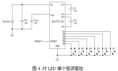

  分数倍频升压的电容式电荷泵如AAT3113,有4-6路恒流输出,每路能输出20mA电流,单个恒流驱动LED,具有32级调光功能,如图4所示。AAT3134将输出DAC模块分成二块,其输出可分别驱动双屏显示的大小LCM模块。

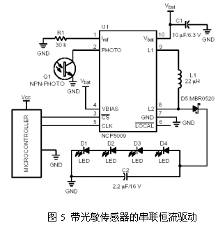

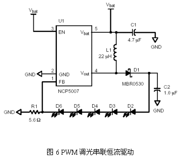

  NCP5009是带光敏传感器的背光LED驱动升压器,适用于自动调光的高档手机LCM,对LED串联驱动,如图5所示。NCP5007是可恒流驱动5颗串联的LED、PWM调光的背光LED驱动升压器,如图6所示。
