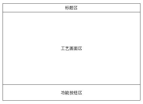

  <1> WinCC画面说明
  所有画面分成以下三个区域:
WinCC在冷轧处理线监控系统中的应用(一)如图
  顶部标题区域显示以下内容:
  显示公司标识
  显示工艺画面名称
  显示当前日期和时间
  显示当前计算机名和登录用户名
  显示HMI和PLC之间连接状态

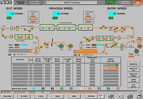

  显示机组全线带钢跟踪信息
  显示入/出口钢卷跟踪信息

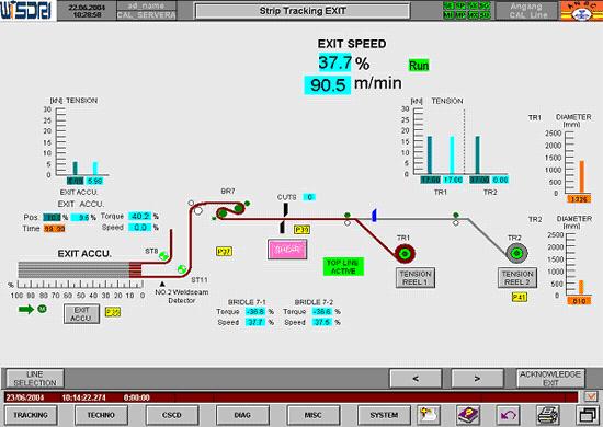

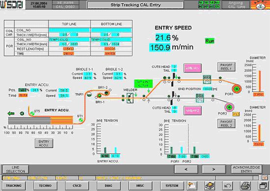

  SACL机组的监视画面如下:
  工艺段带钢跟踪画面
  出口段带钢跟踪画面

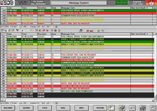

  <2> 信息系统
  在报警记录里将所有的事件都集中归档,如系统信息、机组运行信息(包括张力建立信息、断带信息)、设备状态信息、设备操作信息等。这些事件以消息的形式按时间顺序直观显示出来,并可打印输出。
  在每一幅画面最下面一行是信息栏,该栏始终显示在画面前端,可以帮助操作人员和设备维护人员及时快速地了解机组及相关设备情况。为了获得机组情况的完整概貌,可以调用消息画面。它显示归档中的全部消息。
  信息系统画面

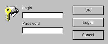

  <3> 权限管理
  SACL机组WinCC系统设置了各层管理权限,操作人员或系统管理人员进入WinCC 实时监控系统必须先登录,通过不同身份用户的安全级别进行权限控制。从而保证系统的正常操作,防止越权操作。
  一旦进入WinCC 实时监控系统后,实时监控画面是在满屏方式下运行,非管理员身份的用户按键盘上任何键是无法退出WinCC实时运行画面或切换到其它窗口,只有管理员身份的用户才有权限退出WinCC 实时监控系统。
