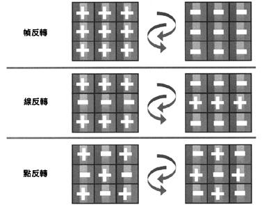

图4. 交替帧中对於三种反转模式的LCD像素相位分布∶帧反转、线反转、点反转。
     要在显示屏上获得一个净零效果,可以在整个LCD画面上使用各种不同的反转模式(图4)。最简单类型是帧反转(Frame Inversion),在这种驱动方法下,画面上每一像素都在继後每一帧中反转了。帧反转在像素上造出一个相对於时间的净零效果。其他两种方法都是纳入於每一帧内的反转,线反转(line inversion)在每一水平线上交替改变相位。线反转的交替方式施加在一对水平线的公共相位上(而非单一线),称为线对反转(line-paired inversion)。点反转(dot inversion)是反转每一相邻像素的相位 好像西洋象棋的棋盘。三种方法也是在像素上造出相对於时间的净零效果。反转模式由厂方选择,并将之嵌入在驱动电路里。在所有情况当中,每一显示帧都是交替反相的。

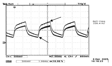

                    图5. 使用光敏传感器EL7900测量屏幕的闪烁
     图5示出有与无闪烁下的画面光强差别,浅色波形有较大DC电平,录得画面没有闪烁,是次测量利用一个EL7900光敏传感器。光敏传感器将光强转变为电流,电流越大,在示波器上产生的电压偏转也越大。
     为了让大家明白这些结果,首先需知道有两种LCD画面∶“白”画面与“黑”画面。白画面在缓和状态中(没有电压施加在液晶体上)给光通过液晶体,而黑画面则在缓和状态中阻隔全部光。当施加在液晶体上的电压增加时,液晶体旋转。此举阻隔更多光(正如在白画面的情况)或者让更多光通过(正如在黑画面的情况)。屏幕测试是白画面,所以液晶体上施加的电压越大,画面就越暗。倘若Vcom电压准确设定在中间(无闪烁),那麽,平均AC电压便是零,画面仍会是在其最亮点。倘若Vcom电压不在中间。那麽,结果AC电压就会更高,於是画面亮度会较暗。
     图2b中的褪色是由於Vcom电压不平衡导致液晶体上错误电压所造成,并非是整体光强问题。

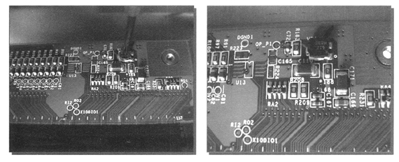

  图6. (a)(左图)使用机械式电位器调节VCOM。(b)(右图)使用数控电位器调节VCOM。
     由於每一LCD显示屏在结构上都有变化,最佳Vcom电压值在LCD与LCD之间会有差异,所以,原设备制造商必须调节每一台出厂的显示屏,消除这种闪烁,对於小显示屏来讲,可视底板为一个低阻抗地,这样可加添一个电位器作为公共电压调节,一般来讲,使用机械电位器及需要额外的工时。对於小屏幕来讲
     这是可接受的,纵使在大屏幕方面。准确较低及在组装期间很容易被破坏,需整个组件更换。超过19英寸的屏幕,底板再不能视作为单一的低阻抗节点,需在屏幕不同位置上作多重修正,也许要多至五个局部补偿网络,四个在角落,一个在中间,在这情况下∶数控电位器(Digitally Controlled Potentiometer, DCP)可以给制造商自动处理该项加工,对於大屏幕而又无法实行人手调校来讲是有必要的。图6a和图6b示出机械与数控电位器的解决方案。

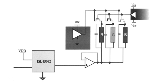

LCD显示屏出现闪烁的原因与解决如图
            图7. DCP软件可编程VCOM之应用电路
     从机械式电位器转换到DCP和系统实行方法查实很简单,图7所示为DCP软件编程Vcom驱动器的应用电路,ISL45042为电流输出型、非易失性DCP,可操作於AVDD高达20V,ISL45042采用双线、上下界面,是极之准确的7 bit器件,分辨率有128级,所需的Vcom值可储存於板上的EEPROM。数字电路的电压范围由2.25V至3.6V。这使到它能与当今所采用的许多控制器接界。模拟电源施加於模拟电阻梯上,可操作於4.5V至20V,对於一般需少於10V模拟电源的小屏幕和需大於15V模拟电源的大屏幕来讲这是一个重要特徵。DCP输出电压经缓冲及EL5111放大器(180mA输出电流)往Vcom总线。
