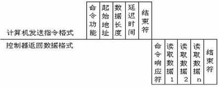

     EMS产品提供标准的通讯协议,使用者可以方便的编写计算机和RFID控制器之间的通讯程序。图2是计算机通过控制器从载码体中读取一个数据块的命令格式以及控制器返回数据的格式。在实际使用中,很多情况下不必读取标签中的全部数据,可根据需要,相关工位只读取相关的一部分信息。这样能有效的缩短了读写字节的长度。相应地减少读写时间。
基于射频识别系统的车身储运线信息管理如图
图2 从载码体中读取一个数据块的命令格式
