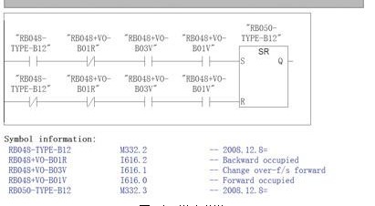

  车型信息要从RB048-TYPE-B12传给RB050-TYPE-B12,从RB052-TYPE-B12到RB056-TYPE-B12。以车身滑橇从CC09-RB048移动到CC09-RB050为例,其关键步骤是判断在车身由CC09-RB048进入CC09-RB050的过程中,若RB048-TYPE-B12=“TRUE”,则对RB050-TYPE-B12进行置位操作,否则对RB050-TYPE-B12进行复位操作,详细程序如图3所示。
 车型信息传递
  图3 车型信息传递
