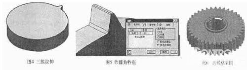

  完成齿形截面轮廓后,基于草图特征做三维造型设计,进行三维拉伸,如图4所示。
  2.3 初步完成齿轮设计
  作圆角特征完成齿轮如图5所示。对齿根圆与齿形的交线进行圆角,输入圆角半径R=1.52。对齿顶圆与齿形的交线进行圆角,输入圆角半径R=0.38。
  2.4 作三维阵列,完成全部齿形的绘制
  绘制凸台R=32.5mm,根据国家标准绘制花键孔,如图6所示。
