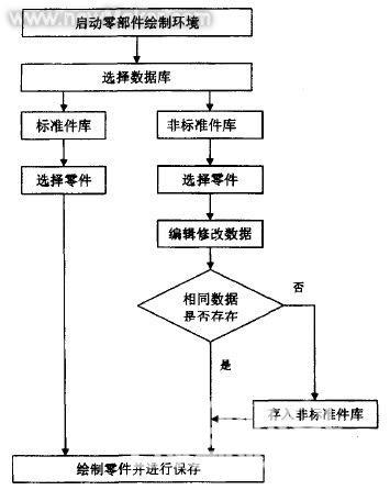

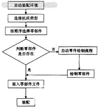

       系统可以分为两个流程,一个是零件绘制流程,另一个是装配流程。这两个流程相互配合,缺一不可。装配流程图如图1,零件绘制流程图如图2。
图1 装配流程图
图1 装配流程图
图2 零件绘制流程图
图2 零件绘制流程图
