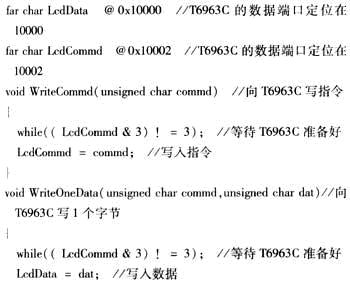

接口软件用HI-TECH C编写,分成为应用程序提供服务的接口函数和访问硬件的驱动程序等两个层次,接口函数通过调用驱动程序实现初始化、汉字、图形等的显示。
       根据对T6963C的指令系统的分析可知,指令有双字节数据、单字节数据和无数据等,在对T6963C进行读写之前其必须根据其状态寄存器来判断是否可以进行操作,以下为底层的3个写指令/数据的函数和初始化函数:
如图4
