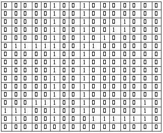

  PC的文本文件中,汉字是用机内码的形式存储的,每个汉字占2字节,其中第一个字节为机内码的区码,汉字机内码的区码范围是从0A1H(十六进制)开始,对应区位码中区码的第一区;而机内码的第二个字节为机内码的位码,范围也是从0A1H(十六进制)开始,对应某区中的第一个位码。就是说将汉字机内码减去0A0AH就得到该汉字的区位码。例如汉字“北”的机内码是十六进制的“B1B1”,其中前两位“B1”表示机内码的区码,后两位“B1”表示机内码的位码。所以“北”的区位码为0B1B1H-0A0A0H=1111H,将区码和位码分别转换为十进制,得汉字“北”的区位码为“1717”。即“北”的点阵位于第17区的第17个字的位置,在文件HZK16中的位置为第32×[(17-1)×94+(17-1)]=48640D以后的32个字节为“北”的显示点阵。用RF-1800编程器读入二进制文件hzk16j.bin后利用其编辑功能中的缓冲区编辑查找到BE00 H (48640D是十进制,将其转变为十六进制后得BE00 H)开始的32个字节:04 80 04 80 04 88 04 98 04 A0 7C C0 04 80 04 80 04 80 04 80 04 80 04 80 1C 82 E4 82 44 7E 00 00(以上全为下十六进制),将其写在16×16点阵方格纸上,即得图2。由此可以理解其相互逻辑关系。
图形液晶显示器和单片机接口应用技术如图
  在单片机系统中,连续取32个字节送到LCD的相应位置,就能正确显示汉字后的图形符号。从HS-12232-1使用的SED1520的控制原理得知,字模送显示前要旋转90°,例如“逢”的区位码是3778,在HZK16中的位置为第32*[(37-1)*94+(78-1)]=110752D以后的32个字节:04 44 FF FE 05 40 41 F8 33 10 14 E0 01 18 F6 46 1B F8 10 40 13 F8 10 40 17 FC 10 40 28 46 47 FC , 旋转90°后上16个字节:82 8A 92 B2 02 A7 92 5E 2A AF 2A 5A 4A 83 82 00,下16个字节;00 80 40 3F 04 90 95 95 95 FF 95 95 95 D0 40 00。

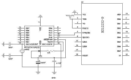

如图4
    PIC16C5X单片机与HS12232-9接口电路如图4所示,只占用RA0、RA1两根I/O口,或者用16f877的RD6、RD7两根I/O口,RS(CS)引脚是片选,只有一片时固定接高电平使片选始终有效,SID引脚作数据线,SCLK引脚作时钟线。单片机通过SID数据线在SCLK同步时钟线配合下完成数据(指令)传输的任务。接口电路十分简单。
