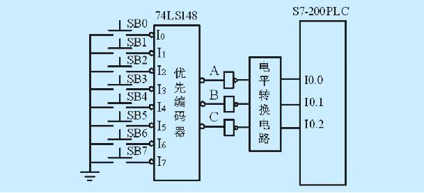

  4  硬件和软件结合I/O点扩展方法
  4.1  硬件编码和软件译码,扩展输入点
     在控制系统输入信号较多的情况下,可以利用编码器对输入信号编码,然后引到PLC的输入端,再通过PLC内部程序配合进行译码,对各个输入信号加以识别,可以大大减少对输入点的占用。PLC的外部接线如图5所示。由于普通编码器在有多个信号同时输入时会出现乱码,故可采用8线-3线优先编码器74LS148,设定好信号的优先权,有时还要将编码器的选通输出端和扩展端也接入PLC中,配合程序减少误判断。另外,还要注意的是电平的匹配问题(信号电路的+5V和PLC的+24V之间)以及PLC的输入口对信号识别所要求的技术规范(驱动电流和电压能识别的范围),有时还需增加适当的信号放大和隔离电路。
扩展PLC控制系统I-O点的方法探讨如图
                  图5     硬件编码接线图
     下面以按钮SB2按下为例,说明PLC内部软件译码的程序识别方法。由74LS148的功能表可知,该芯片低电平有效,因此图5中用3个非门将输出电平转换成正逻辑。若SB2按下,无论SB0和SB1是否按下,但SB3~SB7均未按下;此时,ABC的输出为101,经过非门后I0.0,I0.1,I0.2的状态分别为0,1,0;对应的STL译码程序如下。
    LDN I0.0
    A  I0.1
    AN I0.2
    =  M0.2
     这样,笔者在程序里用M0.2的常开触点代替了按钮SB2。即当按钮SB2按下,M0.2为1;SB2弹起,M0.2又为0,从而实现了软件译码的功能。另外需要指出,该方法在PLC的每一个扫描周期只能读入8个输入中的一个输入状态,若有2个以上开关闭合,PLC只能检测出优先权高的那个信号。

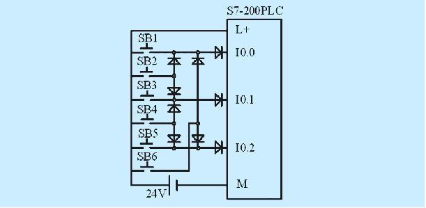

  4.3  用N个输入点识别N×(N+1)/2个输入信号
     若我们将输入信号接成图7的形式,再配合以软件编程便可以实现用3个输入点识别3×(3+1)/2=6个输入信号。其基本思想是:当SB1按下时,PLC只检测到了I0.0为“1”,此时I0.1和I0.2的状态均为“0”,那么在程序里就将I0.0的常开触点和I0.1、I0.2的常闭触点相与来识别SB1的状态;若SB2按下时,I0.0和I0.1均为“1”,I0.2为“0”,此时识别程序应该为I0.0和I0.1的常开触点与上I0.2的常闭触点;其它点的情况类似,输入信号SB1和SB2的STL识别程序如下,其中,M2.1、M2.2的状态就代表了信号SB1、SB2的状态。
    LD     I0.0
    AN     I0.1
    AN     I0.2
    =      M2.1
    //信号SB1的识别
    LDN    I0.0
    A      I0.1
    A      I0.2
    =      M2.2
    //信号SB2的识别
     需要指出:这种方法不能识别2个及2个以上的信号同时为1的情况,如SB1和SB3同时接通,程序会把它当成SB2接通的情况识别。图7中二极管的作用是为了隔断寄生电流形成通路。其实,用3个输入点最多可以7个信号的识别,如果在图7中再加一个SB7,用3个二极管连到I0.0、I0.1、I0.2上,则可以通过将3个点的常开触点相与来识别SB7,但这样过于繁琐,因此一般不采用。
                     图7     硬件接线图

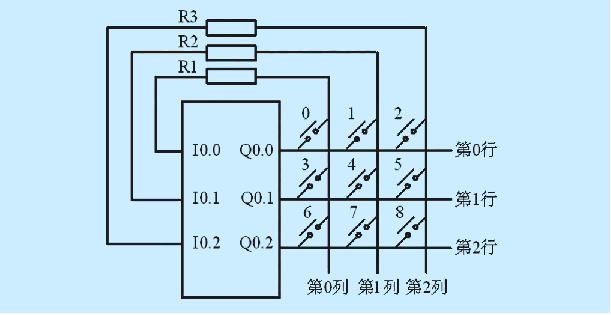

  4.4  用输入/输出口组成矩阵式键盘
     若控制系统需要设计键盘,常规的思路是每个按键接一个输入口。然而,当键数增加时,极为浪费输入点,因此仿照微机系统中制作矩阵式键盘的思路,在PLC系统中利用I/O点组成矩阵式键盘,如图8所示为3×3键盘结构图。编程思路:首先,判断整个键盘上有无键按下,方法是将行全输出为1,然后读入列的状态,如果列读入的状态全为0,则无键按下,不全为0则有键按下;其次,逐列扫描,方法是依次将行线送1,检查对应列线的状态,若列线全为0,则按键不在此行;若不全为0,则按键必在此行,且是与1电平列线相交的那个键。由此可见,对应的软件编程比较复杂,但是在有些小型的控制系统中可以避免增加操作屏或触摸屏,从而提高系统性价比。若需要详细的硬件设计图和软件程序可与作者联系。
如图8
                   图8     3×3键盘结构图
