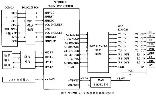

       SIM卡直接选用符合GSM11.12规范的3V SIM卡。3V SIM卡并不提供C4、C8管脚。但由于该模块提供了SIM卡检测输入引脚SIM_PREP,所以选择带有卡检测输入的SIM Plug in卡座,卡插入后在SIM_PREP脚上给出低电平信号,使模块能正确进入工作状态。而且,在GSM11.11中定义5V SIM卡接口中第6脚C6为编程电压Vpp,而GSM11.12定义3V SIM卡以及基于3V的移动终端(ME)都不提供对该功能的支持,为保持兼容将该引脚接WISMO2C的输出VCC_MODULE。
       音频接口利用自带偏置的SPK2以及MIC2接口,通过电容以及电感组成的滤波网络后直接输出或与掌上电脑的音频部分相连接。
串口驱动采用一片MAX3237实现由于WISMO2C无线模块输出为标准3VCMOS电平36V锂电需要经过MAX8885EU30(或LP2981)降压变压…
       串口驱动采用一片MAX3237实现。由于WISMO2C无线模块输出为标准3V CMOS电平,3.6V锂电需要经过MAX8885EU3.0(或LP2981)降压变压器给MAX3237提供单独的3V VCC。同类为保护SIM卡及串口输出等敏感部分免受射频及尖峰脉冲干扰,分别采用了高速防静电管ESDA6V1L、DAL6V1L等加以保护。
由SISMO2C无线模块构成的电路接口主要部分如图3所示。

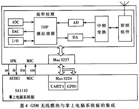

       GSM模块与掌上电脑系统集成的方案如图4所示。GSM模块与掌上电脑母板的通信主要通过串口完成。由于SA1110 I/O端口为标准3.3V CMOS电平,而WISMO2C为3V CMOS电平,为解决电平接口不一致的问题,同时避免板间干扰,将SA1110的UART3端口经RS-232电平转换后再与GSM模块的RS-232对接连接。SA1110提供的串行接口只能提供TXD和RXD,而GSM模块还要求使用RI、CD、RTS、CTS、DSR和DTR等信号。为此,使用SA1110的GPIO引脚连接这些信号。SA1110提供了28个可编程的GPOO引脚[4][5],每个引脚可以通过对GPIO引脚方向控制寄存器(GPDR)的编程配置为输入或者输出,并能通过设置上升沿/下降沿检测使能寄存器(REDER/FEDER)检测相应管脚的信号突变,实现对无线模块输出的监控。
无线模块MIC输入信号直接利用掌上电脑母板上内置MIC输入实现SPK则并联输出到掌上电脑的专用语音处理芯片UDA1341TSVIN1端口上…
       无线模块MIC输入信号直接利用掌上电脑母板上内置MIC输入实现。SPK则并联输出到掌上电脑的专用语音处理芯片UDA1341TS VIN1端口上,充分利用该芯片的语音处理功能以及掌上电脑的存储能力实现电话录音功能。
