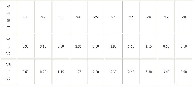

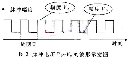

        液晶模块需要10个等级的标准模拟脉冲电压V0~V9,用于LCD模块内部产生灰度显示时的参考。这些电压直接影响LCD显示的色彩和灰度的准确性,对其数值要求精度较高。同时,它们是脉冲信号,要求边沿陡,以保证显示点清晰。图3为V0~V9的波形示意图,V0~V9的幅度参数要求如表1。
基于SA1110的掌上电脑LCD的设计与实现如图
表1中电压信号产生先用高精度电阻构成阵列,用电阻分压法产生基准电压,再由二选一开关按照LCD显示的帧频率进行高速切换,在输出端就可得到所需的标准模拟脉冲电压。其中,二选一开关选用LMC6009,该部分电路如图4所示。
