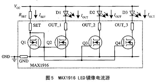

    MAX1916等专用LED驱动芯片提供了一种先进的LED电流偏置电路。MAX1916在微型SOT23封装内集成了3组电流源,流过RSET的电流镜像到3个输出端,如图5所示。电路中几个相同的MOSFET具有相的栅-源电源,因此,它们的沟道电流相同,电流的大小由镜电流ISET决定。MAX1916的电流最大失配度为±5%,“镜像系数”为200A/A。也就是说,当ISET为50μA时,每个输出端的电流为10(1±0.05)mA(最大)。SET端由内部偏置在1.25V。ISET由下式决定:
ISET=(Vcc-1.25V)/RSET
IOUT=200ISET,每路电流之间偏差为±5%。输出端饱和电压:
    VOUT(SAT)=RD-S•IOUT

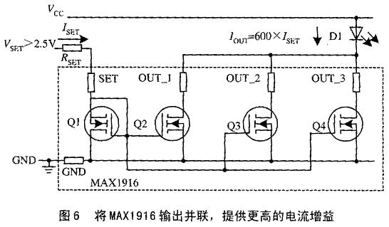

    MAX1916的漏源电阻在整个温度范围内保证不高于50Ω,一个工作电流为2mA的GaAsP二极管保证正常工作所需要的最低电压是:VF+100mV,2.71V的输入电压能够将将GaAsP LED工作电压保护到2.7V。为了获得更低的压差和更高的输出电流,可以将MAX1916的三路输出并联构成“镜像系数”为600的电流源,如图6所示,并联后的漏源电阻为50/3=16.67Ω(最大值)。这种连接方式允许单个白光LED在3V供电时电流达到20mA以上,满足目前便携式蜂窝电话等产品的背光要求。用于设置端电流的电压源可以由带载能力较强的主电源单独提供,例如,在蜂窝电话中,VSET可以由射频(RF)电路的低噪声+2.8V电源提供。如果直接由单节Li+电池供电,MAX1916适用于驱动正向电压较低的GaAsP LED,而对于正向电压较高的InGaN白光LED则需采用其它驱动方案。因为Li+电池供电时,随着电池的放电,输入电压可能无法满足LED所要求的偏置电压。

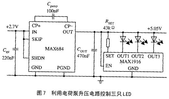

    对于正向电压在3.5~4.2V(在20mA条件下)的白光LED通常需要升压转换器,可以用电荷泵(如MAX682~MAX684)与MAX1916共同构成这种LED的驱动电路,如图7所示。MAX682~MAX684能够将2.7V的输入电压转换为5.05V输出,输出电流能够分别达到250mA、100mA、50mA。利用MAX684的关断控制引脚或MAX1916的使能控制引脚可以关闭LED。图7电路中,MAX684在关断模式下,电源电流降至22μA;RSET=43kΩ时,LED电流为22mA;

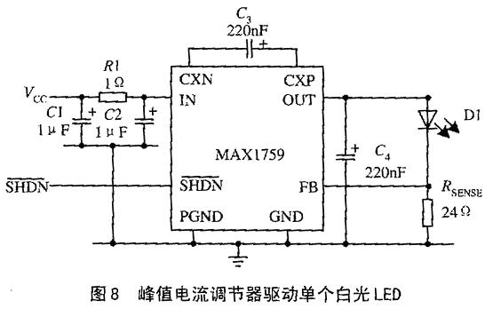

    图8是利用电荷泵构成LED电流控制电路,反馈调节电压的典型值为1.235V,Ipk=1.235/R SENSE,选用24Ω的检流电阻能够为二极管提供50mA电流。电荷泵工作时,输出电压上升至LED的开启电压,LED开始导通。白光LED的典型正向电压为3.5(1±0.1)V,加上反馈调节电压,MAX1759输出端提供的偏置电压为4.735V。该电路输出电压的纹波在40mV以内,不会导致LED输出产生明显变化,通常人眼觉察不到。另外,图8电路在关断状态下输入与输出之间没直流通路。

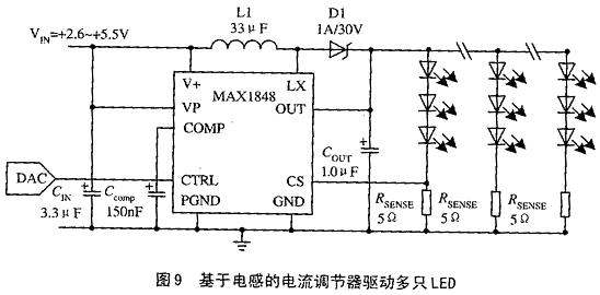

     MAX1848将升压转换器与电流控制电路集成在6引脚SOT23封装内,利用电流检测驱动3组LED,每组LED包括3个串行连接的LED,如图9所示。输入电压范围为2.6~5.5V。MAX1848利用电压反馈结构调节流过LED的电流,较小的检流电阻(5Ω)有利于节省功耗、保持较高的转换效率。模拟控制器用于控制所有LED的亮度。典型应用中:L1=33μH,CCOMP=150nF,COUT=1.0μF,RSENSE=5Ω。LED电流由控制电压确定:IOUT=VCTRL/13.33RSENSE。
电池供电产品的LED控制问题如图
    LED的亮度可以通过CTRL引脚的DAC调节或电位器分压电路调节,电压控制范围为+250mV~+5.5V,将控制引脚接地可实现关断。负载功率为800mW时电路转换效率达88%。
