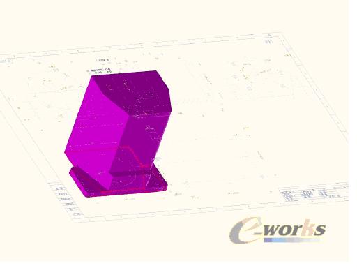

    1.来自不同CAD/CAM系统的数据整合
    TopSolid可以直接读取AutoCAD,SolidWorks,CATIA的文件数据。
    TopSolid读入AutoCAD的Dwg/Dxf图纸之后,利用其无草图器,任何线条均可直接建模的特性,可以很快利用图纸原有线条构造三维零件。

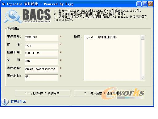

    TopSolid可以直接读取SolidWorks零件和CATIA零件,读入数据无需修补即可直接使用。由于所有系统均基于Windows平台,并提供了完善的API接口,我们通过编制特定程序可以后台直接完成数据转换和零件属性转换(零件名称、材料等)。
    TopSolid同样可以输出SolidWorks和CATIA可以直接读取的数据。

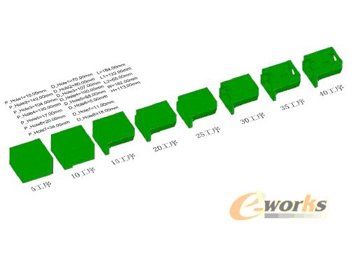

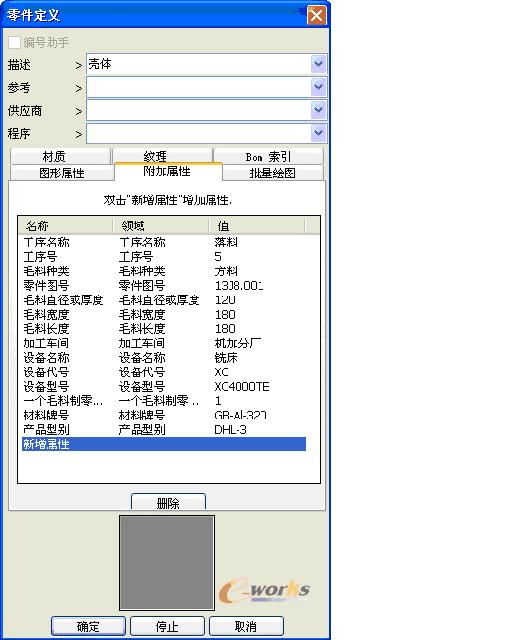

    2.零件属性补充和工艺零件的建立
    从某种意义上说,TopSolid不是一个三维建模系统,而是一个多维系统。TopSolid中的每一个元素都可以赋予无限多的属性。你甚至可以赋予一个零件价格属性,而这个价格的定义也许来源于该零件的材料和体积以及其它特性。这些属性并不是孤立地存在于零件文件中,它们可以自动地输出到二维图纸、工艺表单中,以及可以被各种其它管理系统所提取。也就是说,你可以为一个零件附加该零件可能具有的一切属性,而这些属性可以自动出现在与该零件相关的各种文件中。基于这个特性,TopSolid非常适合整合其它CAD/CAM系统的数据,并为PDM,ERP等系统提供产品基础数据。
    在零件属性中,我们也可以赋予工艺设计及加工编程所需的各种附加信息。TopSolid基于对象管理的全关联设计和全参数化设计帮助我们找寻到了一条非常好的进行工序设计的方法。在一个正常的零件工艺设计过程中,每一步都代表了一道加工工序,即每一步的零件都是对上一步进行加工的结果,而每一步的形状变化也应该同步到下一步。TopSolid为我们提供了很好的“关联复制”功能,完美地实现了这个过程。而强大的参数化设计更是允许我们可以对从其它系统导入的零件或是TopSolid本身设计的零件方便地进行参数化工艺设计。每一个参数都可以设定尺寸公差,我们只需修改参数形态即可允许参数是以名义公差出现还是其他方式。通过这种方式,即使是设计部门提交了不够准确的零件外形我们也可以设计出足够精确的可供加工零件。更重要的是,通过“公开关键参数,隐藏非关键参数”的方法,设计、工艺和加工部门可以更方便地进行协作。

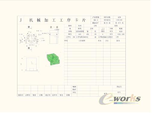

3.自动生成包含各种细节的2D图纸和工艺图纸
 整合CAD/CAM资源打破企业信息集成壁垒如图
上面已经提到在TopSolid中可以无限为元素附加属性而且这些属性可以被图纸所使用所以我们通过定制各种图纸模板(零件图纸模板、工序…
    上面已经提到,在TopSolid中可以无限为元素附加属性,而且这些属性可以被图纸所使用。所以我们通过定制各种图纸模板(零件图纸模板、工序图纸模板、加工工艺图纸模板等等),可以自动生成所需的各类2D图档,而且除了尺寸之外的其它属性也都自动反映到这些图档上,避免了人工填写带来的数据不一致和不准确。

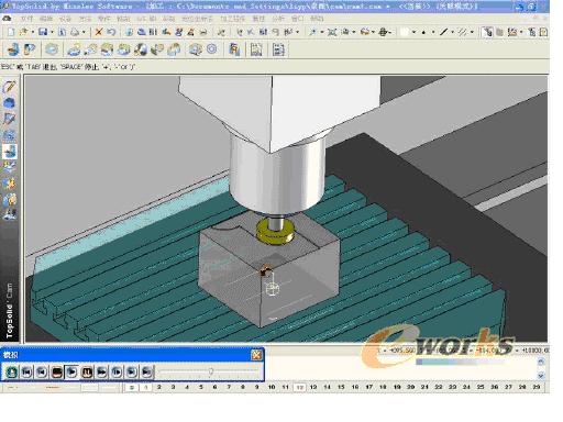

    4.完整的虚拟加工环境
    设计过程,工艺过程已经很大程度地考虑到了加工的特性。而TopSolid的CAM部分独特地为我们提供了真实的机床、刀具、夹具模拟,可以将这些参数完全设定为符合企业实际生产资源,而后台智能化的知识管理也使得以往重复设定的参数变成了系统智能提示。例如当设定好机床行程、转角、转速、进给等参数,以及毛坯材料、切削刀具的材料等参数,在设定每一个加工过程参数时,系统都会根据这些参数计算出优化的推荐值。真实的机床联动模拟可以帮助我们即时看到编程中的错误,例如碰撞干涉或者超程等错误的发生。
    系统还允许我们把针对各种拓扑特征的加工流程编制为加工工艺模板,避免以后的重复工作。
    针对该企业的各种数控机床我们都开发了相应的后置处理,可以针对同一个零件批处理生成满足不同机床的NC代码,也可以针对多个零件批处理生成某一台机床的NC代码。通过这些自动化过程尽量减少人为因素带来的遗漏。

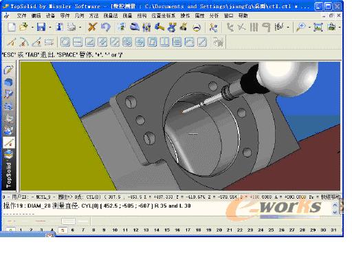

    实际加工过程中每一道工序都进行了严格的对刀,毛坯装夹,并在加工完毕进行了关键尺寸的检测。还利用TopSolid的测量模块编制了可以驱动测量仪的NC程序以对零件进行更为专业的检测。
