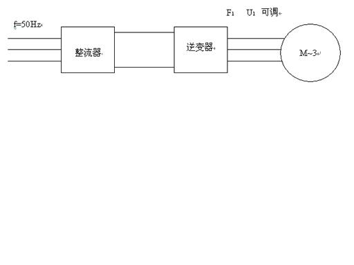

  近年来变频调速技术发展很快,目前主要采用如图所示的变频调速装置,它主要由整流器和逆变器两大部分组成,整流器先将频率f为50Hz的三相交流电变换为直流电,再由逆变器转换为频率为f1可调、电压有效值U1也可调的三相交流电,供给三相鼠笼式电动机。由此可得到电动机的无级调速,并具有硬的机械特性。
基于远程无线技术的水泵变频调速系统设计的研究报告如图

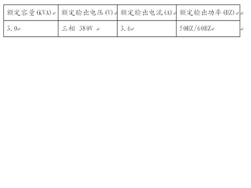

  富士FRN1.5G11S-4CX变频器的输出额定参数

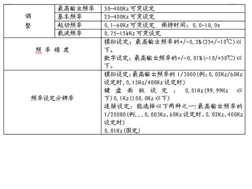

  输出频率
如图14
