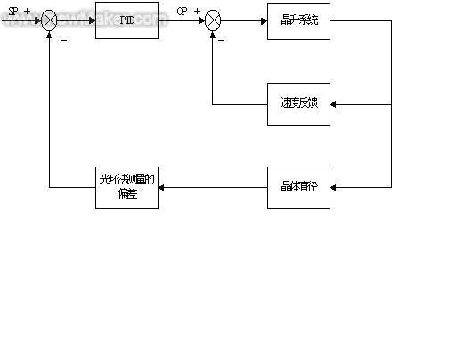

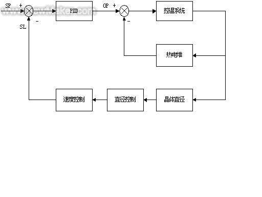

       控制原理:在晶体生长过程中,晶体的直径主要受晶升速度和熔体温度的变化而变大或变小,当晶升速度增大时,晶体直径变小,反之当晶升速度减小时,晶体直径变大。当熔体温度升高时,晶体直径变小,反之当熔体温度下降时,晶体直径变大,因此,晶体直径的控制是通过控制晶升速度和加热器温度而实现的。
LEODO人机界面在硅单晶炉的应用如图
直径控制器的原理框图
温校控制器的原理框图
温校控制器的原理框图

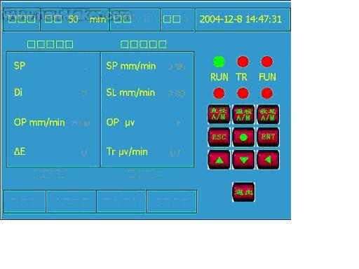

       四、画面功能介绍
如图6
       LEODO人机界面带有WINCE模拟器,软件测试方便,能实现自己定制的功能。还可以和ET组态软件相互调用,既能控制PLC也能控制生长控制器,两部分可分开开发测试,开发周期短。本软件把键盘和指示灯做成虚拟式的,集成在软件当中,这样控制器可以专注于控制功能的实现,使控制系统更加稳定。而实时数据的存储功能,更便于用户日后分析统计。
