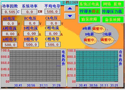

    电气系统
    电气系统界面系统显示了设备运行的关键参数,多数情况下通过监视该界面即可完成系统控制的正常运行。内容包含了系统功率、功率因数、三相电压、三相电流、三相电导、变压器挡位及额定输出电压、三相电流变化趋势、功率、功率因数变化趋势、电极调整状态、影响设备正常运行关键故障报警状态等。该界面在子窗口显示区内切换显示。

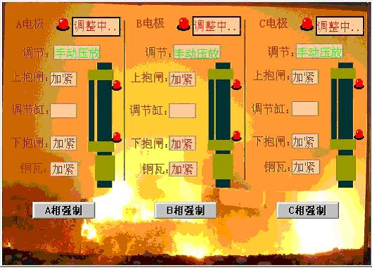

    电极调节
    当某电极调节时,切换显示电极调节子界面,监视整个电极调节过程。当然电极调节分为手动和自动两种方式,当手动控制调节时,仅显示各执行机构的状态,只有在自动调节时,随着调节顺序动作执行,界面显示各个执行机构的顺序工作状态。
如图4
