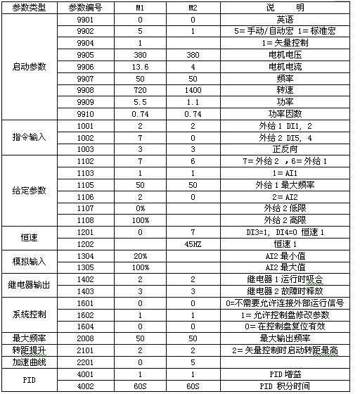

表1 调试后修改的参数表
如图5
表1 变频器参数表
  窑头、窑尾给料机变频器型号不同,但参数基本一致,只是窑头的ACS550中起动数据组中多了一个参数电机控制模式9904,设置值为1,含义为无传感器矢量控制模式。
