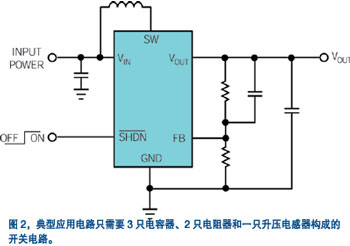

    Linear Technology公司推出的LTC3459是解决这些应用问题的一系列升压转换器中的一个例子。LTC3459这种器件有一种突发模式,用以在轻载电流下保持转换器的效率。它还具有浪涌电流限制、短路保护和关机期间负载隔离等功能。尽管具有这些功能,但典型的应用电路只要求在开关电路中有三只电容器、两只电阻器和一个升压电感器(图2)。Wells说,因为“转换器工作时的峰值电流小约75 mA,所以一个0805小型电感器……能轻易达到与一个集成电荷泵相同的占用电路板面积。”

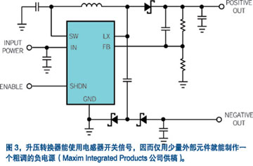

    Fairchild公司的FAN5331和Maxim公司的MAX8570及其同一系列产品都使用一个外部肖特基二极管,从而引入大约400 mV的结电压以及几欧姆的增量正向电阻。然而,正如Maxim公司在其应用电路中所指出的使用外部肖特基二极管的优点在于,它能将开关波形从芯片中引出到你能使用它的地方,例如,用它泵浦一个粗调的负电源(图3)。

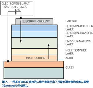

    构成OLED(有机发光二极管)像素阵列的方法基本上有两种,即:无源矩阵(PMOLED)和有源矩阵(AMOLED)。这两种方法所用LED结构相同(图A),但对每个单元的寻址方法则各异。电子从阴极流到阳极,而空穴则从阳极流到阴极。有机发光材料层内的电子与空穴的复合会放出光子。因此,除去光损耗之后,光输出正比于电流。
