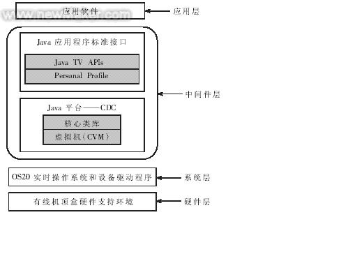

对于数字电视机顶盒,数字电视中间件是指位于数字电视机顶盒内部实时操作系统与应用程序之间的软件部分,它将应用程序与底层的操作系统、硬件细节隔离,使应用不依赖具体的硬件平台。它在数字电视中的位置如图2所示。
基于数字电视机顶盒的Java虚拟机的移植如图
图2 中间件在数字电视中的位置

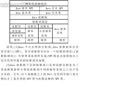

一个平台是程序运行的硬件或者软件环境。刚才已经提到了一些比较流行的平台,如Windows 2000、 Linux、Solaris和Mac OS。大多数平台可以认为是硬件和操作系统的联合体。 Java与其他平台不同,因为它只是一个运行在其他硬件平台基础上的软件平台。Java平台有两个组件:JavaVM和JavaAPI。图4为Java平台结构图。
图4 Java平台结构图

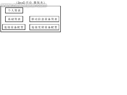

Java发展至今已推广到各种平台,针对不同应用平台SUN公司开发了四个版本的Java运行环境,其中如PDA、STB这样的硬件运算能力不高且存储有限的各式消费性电子产品专门提出了J2ME版本。
J2ME定义了一套Java的运行环境和开发环境,它包含安装在各类消费性电子设备中的Java虚拟机和特别为了各类消费性电子设备中的核心类库。而J2ME的主要应用则可以分为两大类:个人移动设备和共享固定设备。前者在Configuration层使用CLDC,其所应用的终端设备包括移动电话等,在人机接口上比较精简且内存需求较小。后者在Configuration层使用CDC,如车用导航、娱乐设备、数字电视机顶盒等。图 5为J2ME平台结构。
图5 J2ME平台结构

笔者所做的工作就是将JavaVM的CDC&Foundation移植到前述框图所描述的数字电视机顶盒上,见图6。
图6 移植方案
