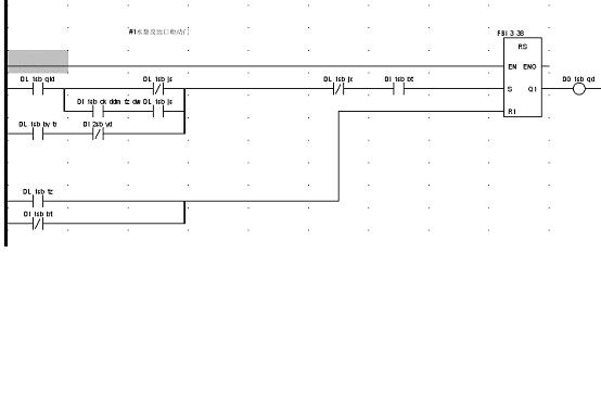

  Concept2.6编程软件。Concept适用与所有的Windows操作系统,强大的梯形图面向用户,其电路图符号和表达式与继电器电路原理图非常接近,控制过程形象、直观、易于掌握、易于修改。有实用的功能块和在线仿真功能,并且不需要停止CPU运行,就可以下载修改的配置与逻辑。丰富的功能可以满足系统的各种要求。下图是冷却水泵的启动/停止逻辑:
如图4
  冷却水系统由两台冷却水泵及冷却水泵出口电动门组成。两台冷却水泵一用一备,当启动其中的一台冷却水泵后,必须投入另一台冷却水泵备用,以保证这台冷却水泵故障停泵时另一台冷却水泵自启,也就保证了冷却水系统的正常运行,进而保证了石灰石粉磨系统的安全、可靠、稳定的运行。冷却水泵与冷却水泵出口电动门之间联锁,冷却水泵出口电动门在关闭位置才允许启动冷却水泵。在联锁解除时,可以单体操作冷却水泵,实现冷却水泵的检修调试。
