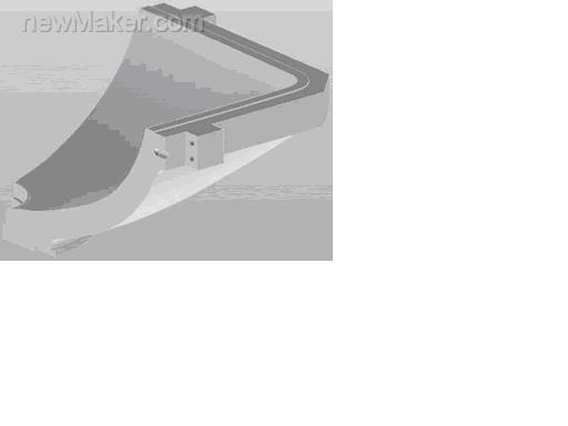

       在图1所示菜单栏中选择 “锥模具设计系统”→“锥模具设计”→“凹模设计”来调用锥凹模自动设计程序,会弹出“凹模设计参数”对话框。在该对话框中输入相应的参数后,单击“OK”或“APPLY”,程序会自动进行设计数据计算,完成锥凹模的设计并自动生成其三维造型,如图2所示。
应用UG/KF实现玻壳模具的自动化设计如图
图2 锥凹模的三维造型
