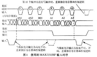

  为了使设计的液晶显示器的显示功能尽量强大,不仅要在硬件上保证功能强大,在软件上也要使硬件的最大功能尽量发挥出来,所以在时序上要选择第1种时序,使2个小数点都可以显示,在此,只读第1种时序。图1为这种输入方式的输入时序。
  如图1所示,其数据输入时序依次为:AN1→AN2→BD0→BD1→BD2→BD3→A0→A1→A2→A3,要求在时钟脉冲的上升沿时,按顺序输入这10位数据,他与时钟脉冲配合进行数据输入。在每个时钟脉冲的上升沿,MAX7232BF自动将数据输入线上的数据读入,因此,每个时钟脉冲都要输入一位数据,不允许在写期间停止若干周期,直到写控制线变为低电平为止。
8位液晶译码驱动MAX7232BF的原理及应用如图
  另外还有写输入线与数据允许输出线的相互关系,以及通过他们来控制数据输入的原理及过程。当数据允许输出为高电平时,写输入线写脉冲的上升沿将会触发复位移位寄存器和控制逻辑,从紧接着的时钟脉冲上升沿开始读入数据;在数据允许输出保持高电平时,MAX7232BF正在读入数据时,若再有一个写输入脉冲,那么再次复位移位寄存器和控制逻辑,MAX7232BF重新开始读入数据;当数据允许输出为低电平时,写输入线的写脉冲上升沿将使数据允许输出变为高电平,二者共同作用使输入的数据译码、锁存入输出缓冲器中,并复位移位寄存器和控制逻辑,准备读入下一个数据。

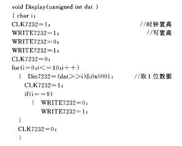

       6 软件编程
       本文给出显示的子程序,子程序如下:
     }如图4
