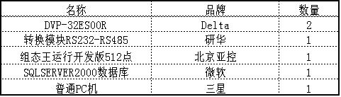

   该系统的设计是比较简单的,软、硬件选型配置如表1所示。
       表1  系统软、硬件配置

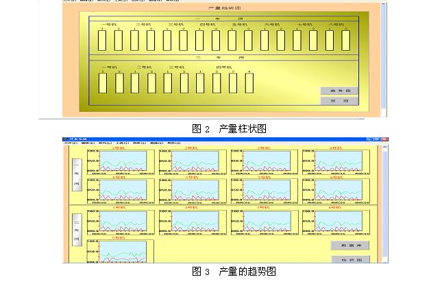

    系统经调试正常后,投入生产运行的产品产量柱状图如图2所示,产量的趋势图如图2所示。
