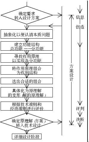

    方案设计是设计过程中,在阐明任务要求后,通过抽象化认识本质问题,建立功能结构,通过寻求合适的作用原理并将其组合成作用结构,从面确定原理解(原理方案)。
    方案设计是在原理上确定一个解。其工作步聚如图1所示。
泵CAD中的原理方案设计模型如图
图1方案设计的工作步聚

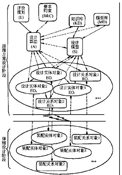

    基于以上分析,在本文所提出的原理方案设计模型中,整个设计进程是在面向对象的设计模型的基础上融合了逐步求精模型闭环设计思想而建立的,在功能分解中采用了FBS方法。具体模型描述如图2所示:
泵CAD中的原理方案设计模型如图
泵CAD中的原理方案设计模型如图
图2原理方案设计模型结构图

    3.1设计模型S
    设计模型S表示要设计的目标对象,它可以由一个或几个设计对象组成,其中包括设计实体对象(E0)和设计关系对象(R0),其中实体对象可以是功能实体或结构实体。即:
S={[E01,E02,…,E0n],[E01,E02,…,E0m]}
    因为每个设计要求一般有若干个可选择的模型与之相匹配,并在设计过程中不断迭代更新,这里用SKG来表示设计模型K的第G代模型,则有:
SKG={[E01K,E02K,…,E0nK]G,[R01K,R02K,…,E0mK]G}
    3.2设计算法A
    设计算法A为针对某一设计模型SKG,根据要求和约束(R&C)以及知识库中与本领域的专家知识,在模型库中搜索与其匹配的设计对象,创建该设计对象的一个实例Oi并将其添加到设计模型SKG中,若无匹配的设计对象,则基于知识推理创建一个新的满足要求的对象。评价算法还对设计模型进行评价测试,对不满足要求和约束部分进行修改。
    3.3要求和约束R & C
    在产品需求建模辅助工具系统的辅助下,通过对当前设计模型需求信息的获取、拓展和分析所得到的要求和约束R&C;对设计模型的要求、存在的条件以及其重要性的权重。最后形成一系列的功能需求{Ro.p},Ro.p为功能需求O的属性P。
    3.4设计实体对象E0
    设计实体对象E0i与要求与约束中的Ri相匹配。它包括功能实体对象或结构实体对象。
    对于功能实体对象,其本身是一设计模型S,该模型的构成将递归调用图3的模型算法。递归结束的条件是当所得的实体对象是结构对象,隐含其中的功能分解算法为FBS方法。功能实体对象的递归求解可以并行。
    3.5设计关系对象R0
    设计关系对象R0的构成为:构成该关系的设计实体对象中的相关属性为设计关系对象的属性,它的方法为属性间相互约束关系,包括
    (1)等式约束:工程中大量的计算公式,如:
    H+V2/2g+p/r=C
    (2)限制约束:对一些设主变量的某种限制,如噪声级的限定范围。
    (3)函数约束:面向对象的工程数据库中的操作函数,如标准件库中选型函数。
    (4)规则约束:用于表达工程设计中的一些经验性知识。
    对于设计关系对象则不进行递归求解调用,其本身构成评判层,主要作用为在递归回溯时,对解进行测试和评判。在其中某一层得到存在设计关系对象的两个或几个设计实体对象的解后,由该设计关系对象出发,测试各个设计实体对象的解是否满足设计关系对象中的约束关系,如不满足则对各个设计对象的解进行调整。
    设计关系对象构成的评判层与评价规划(E)及要求与约束(R&C)构成的评判层不同,后者的作用是对设计模型的整体性能的评价,设计关系对象的作用则是设计模型内部各个组成模块间协调性、一致性的评价。
    3.6与后续设计的接口
    原理方案设计的后续步骤为详细设计,即确定各个零件或组件的形状、尺寸、材料要素,进而得到各个零件的详细描述,同时还需确定各个组件(零件)间的关系,当某一组件(零件)的涉及其他组件(零件)的要素变动时,能将此变动扩展到各个零件。与原理方案设计层相对应,详细设计层的产品可由装配实体对象和装配关系对象来描述。从本文所给出的原理方案模型出发,可建立设计实体对象与装配实体对象、设计关系对象和装配关系对象的对应转换关系。因此本文所给出的原理方案模型具有较好的扩展性。
    从以上分析可见,本原理方案设计模型考虑了设计中各种因素互相影响和相互独立的特点,以及工程设计中大量存在的问题求解策略的调整概念,即先产生一个不费事的有错误的解,然后再修改它,使它逐步与精确解逼近(实践证明这种做法一般比坚持要求第一个解就完全没有缺陷的做法有效得多),融合了面向对象的设计思想和逐步求精模型闭环设计思想,使泵设计的自身特点对其原理方案设计模型所提出的两个要求得到满足。同时利用本模型进行设计时可以进行并行求解,提高求解效率,并可与后续设计环节较好地衔接。

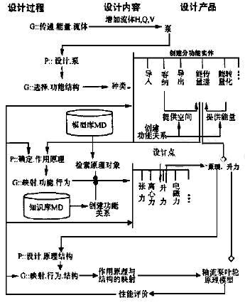

    基于上述的原理方案设计模型,将该模型应用于具体的水泵原理方案设计,得到其部分设计流程如图3、4所示。
泵CAD中的原理方案设计模型如图
图3泵原理方案设计流程(部分)
图4泵原理方案设计流程部分
图4泵原理方案设计流程(部分)
    设计流程说明如下:
    (1)确定设计要求并将其抽象化,得到泵设计的本质:通过一定的手段增加流体的机械能(动能、势能)或压力能。

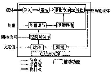

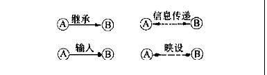

    (2)以泵的设计模型为当前设计模型S。确定其第一层的设计对象组成。即各个功能实体对象组成及功能关系对象。设不存在已有对象,则需创建一系列新的对象。用FBS方法对功能进行分解。从物料流的观点出发,泵的物料流为流体(液体),由泵的设计要求可得到其核心功能为流体接收能量,此功能的完成可由几个子行为来完成:导入流体,提供流体接收能量的空间(容纳),流体接收能量(能量传递),导出流体(导出)。从能量流的观点出发,泵的核心功能将能量传递给流体,其可由调节输入能量的大小、将输入能量转换为能量传递中所需的能量形式和能量传递给流体及能量随流体导出四个子行为来完成。从信息流的观点出发,主要功能为调节和控制设定的要求与得到的结果的一致性。测量输出量、比较设定值与测量值、调节和控制等行为可完成信息流所需功能。最后还需一个辅助功能模块即连结与支撑。各功能对象之间的关系如图5所示。
如图6
图5  泵功能分解及结构
    (3)以各个设计功能对象为设计模S,进行第二层设计,在条件满足的情况下(如“能量转换”的求解需要“能量传递”求解结果)可以并行进行设计。以“能量传递”为例,针对该功能,从模型库中搜寻可能的作用原理对象。如果模型库中存在相应的作用原理对象,则生成该原理对象的一个实例加入到当前的设计模型S中。否则由知识库中的专家知识推理得到可能的作用原理对象。由此可得张力、离心力、升力、电磁力等原理对象。设计者根据各个原理对象的特性,从自身的经验出发选择比较适合的一个到几个原理对象进入下一层设计。
    (4)假设所选择的作用原理对象为升力,则以升力原理为当前设计模型S,搜索模型库得到与其对应的原理结构模型:轴流式叶轮原型。
    (5)对所得的轴流式叶轮原型进行技术、经济评价。并根据评价结果逐层修改求精。
    (6)对其它功能实体进行类似的求解。
    (7)协调各个功能的原理结构解之间的关系,如图4所示中为能量转换的原理解与能量传递的原理解之间的制约关系,通过协同求精确定各个功能实体的结构解。
    (8)总体评价。从总的要求和约束R&C,以及评价规划出发,最终确定原理解。
