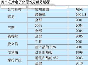

     美国的高校、研究机构及企业投入了很大的精力开发无铅钎料,做出了许多开创性的工作。密歇根州立大学化学工程与材料学系的Lucas等人首次提出并研究了复合无铅钎料,用微米、纳米尺度的Ag、Cu等颗粒来增强钎料的力学性能,特别是抗蠕变性能。研究发现加入Ag、Cu、Ni等颗粒后,在不显著改变润湿性的前提下,钎料的抗蠕变能力显著增强。加州州立大学洛杉矶分校材料科学与工程系研究了无铅钎焊接头的可靠性,其中Kim等人研究了无铅钎料的润湿的动力学机理,以及钎料的界面反应,发现界面处的金属间化合物对钎料的机械性能有很大影响。马里兰大学的封装工学研究中心从系统科学的角度研究了无铅化的进程,同时对Sn-Ag-Cu和Sn-Cu钎料的耐腐蚀性和可靠性进行了研究,发现Sn-Ag-Cu无铅钎料对氯气、硫化氢等腐蚀性气体不敏感,与Sn-Pb钎料相比有较好或者相当的耐腐蚀能力。欧洲研究机构主要有柏林工业大学的Fraunhorfer研究所和Oulu大学,亚洲主要有日本东京大学先端技术研究所下属的封装工程研究所等。同时参与研究的还有以上国家和地区从事电子产品生产的知名企业。表1为几大电子公司的无铅化进程。
无铅技术在家电生产中的应用如图
