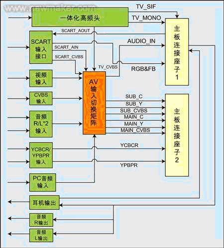

       3 接口板
       图3是接口板原理框图,包括:模拟视频信号输入、输出接口;模拟音频信号输入、输出接口;TV调谐器。
基于WSC1115的液晶电视的设计实例如图
图3:接口板原理框图
       电视调谐器采用的是成都旭光生产的JS6B系列一体化高频头,其特点是频率合成、I2C控制、全增补电视频道、单5V供电等。它将本振、频段控制、调谐电压发生集于一体,解调出CVBS视频信号和TV伴音信号及第二伴音中频(SIF)音频信号,分别送到视频处理电路和音频处理电路进行相应的处理。采用一体化高频头,灵敏度高、解调性能好,而且使整个方案简洁可靠。
       方案中采用的AV输入矩阵切换开关是三菱公司生产M52790SP。它包含2个独立的4输入音频切换开关和2个独立的4输入视频切换开关。

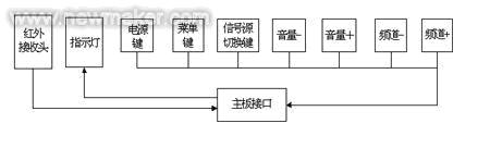

       4 键盘/红外接收板
       键盘/红外接收板框图如图4所示。
图4:键盘/红外接收板框图
