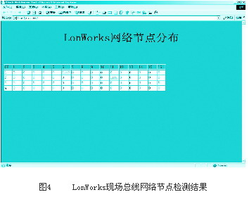

下面是我们为这个驱动开发的测试程序的一些实验结果,测试项目为:
通过智能控制器检测LonWorks现场总线网络节点分布状况。
测试结果如图4所示:
如图4
      结果分析:智能控制器分别检测出1#LonWorks现场总线通道6号节点有一个开关量前端(LM1202),2#LonWorks现场总线通道11号节点有一模拟量前端(LM1101)。智能控制器检测结果与实际LonWorks现场总线网络节点分布一致,这说明LonWorks现场总线设备驱动程序正确运行。到此,LonWorks现场总线设备驱动开发完成。
