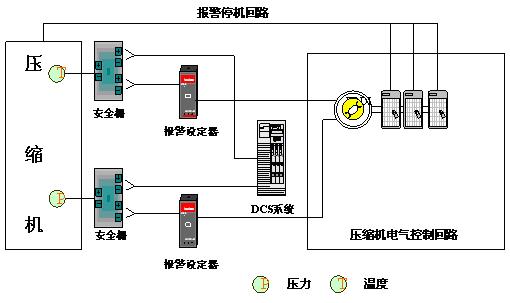

  3.2、报警设定器
  这是本次压缩机自动化改造的成功之处。报警设定器选用美国的多路输出报警控制器,该设备采用最新的数字技术和微处理器对现场来的信号进行报警,有单通道和双通道两种形式,同时可输出模拟信号。报警设定器面板上有自诊断指示和输出指示灯,随时监视每个通道的工作状态。该设备模块化设计,运行可靠,维护量小。
  压缩机的连锁停机控制很重要,用报警设定器代替原有电气控制柜电-Ⅱ型仪表,改为低电压(24V)控制,在新的电气控制柜中增加24V继电器,控制压缩机的运行;利用报警设定器的模拟输出既保证信号的采集,又能完成压缩机的报警保护。在正常情况下,一旦压缩机运行,就不要求停机。报警设定器可解决在计算机出现故障或需要维护系统时,不停机控制压缩机的运行。这样即使在自控系统或计算机停止运行时,压缩机也能正常运行,减少了压缩机停机时间。
  报警设定控制回路图如下:
如图2
