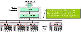

     液晶显示器及笔记本系统监视器所采用的结构及技术根本无法满足液晶显示电视机的严格要求 (参看图1)。多站式差分总线结构利用不同的传输线将数字视频数据传送至列驱动器,但这样的结构难以应付液晶显示电视机的繁重工作量。例如,传送信号时,信号波形必须保持完美,以便电视机能够以更高速度传送数据。但由于信号的传送线路较长,加上电视机的屏幕更大,采用的列驱动器站也就更多,因此数据传输速率便很难满足要求。为了解决这些问题,有些公司正在研发级联式结构的技术。这种结构的优点是利用传统的总线连接列驱动器的一端,数据经过缓冲之后,再转送到下一个列驱动器。传统的总线只要采用这个结构,便可支持点至点的传送方式,其优点是信号素质有更高的保证,但缺点是要添加更多列驱动器输入/输出端及相关电路。利用级联方式将总线结构重新改造虽然可以改善信号完整性,但仍然无法满足其他的要求,例如提供更精确的灰度,增强光暗对比度,改善色彩管理,以及添加其他更先进的功能。
如何将液晶显示器改为电视机如图
     图1:典型液晶显示器模块的主要功能块设有多站式差分总线,可以通过不同的传输线将数字视频数据传送至列驱动器。这样的结构只适用于一般的监视器及笔记本系统显示器,但难以应付液晶显示电视机的繁重工作量。

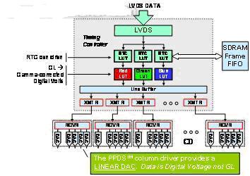

     列驱动器结构是整个点至点差分信号传输 (PPDS) (参看图 2) 结构的其中一部分。顾名思义,点至点差分信号传输并不是多站式总线,而是由多条独立的点至点链路组成的线路系统,可为每一列驱动器提供一条通道。这条通道可以传送列驱动器的控制数据及数字电压数据,而列驱动器会将这些数字电压数据转为模拟电压数据。传统的总线结构采用脉冲串模式将数据传送到列驱动器,而且在同一时间内只有一个列驱动器能够接收数据,因为总线是共用的。若采用 PPDS 结构,所有列驱动器都可同时接收数据。因此即使只有一条差分通道为每一列驱动器提供数据,但这条通道在整个时段内都可使用。因此这两个系统的时钟频率有很大差别。
如何将液晶显示器改为电视机如图
      )图2:全新点至点差分信号传输 (PPDS 结构是一个由多条独立的点至点链路组成的线路系统,与传统的多站式总线完全不同。每一通道都可传送列驱动器的控制数据及数字电压数据,而列驱动器负责将这些数字电压数据转为模拟电压数据。

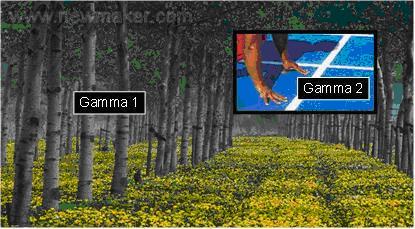

      由于定时控制器能够分别提供各自独立的红绿蓝伽玛查阅表,因此可以准确校正每一灰度级的色温。由于红绿蓝伽玛查阅表都各自独立,让每一颜色都可获得独立的伽玛校正,因此可为所有灰度级提供固定的色温,而且更可将这种技术的应用范围扩大至高效能系统。由于定时控制器可以直接进入伽玛查阅表进行存取,因此可以灵活因应不同内容实时调节伽玛校正功能,调节的幅度大少则由定时控制器内的图像处理单元决定。新一代的配置相信可以在显示器的不同窗口内提供不同的伽玛传送功能 (参看图3)。电脑操作系统可为定时控制器提供窗口边界坐标,然后命令定时控制器根据要写入的不同显示区选择不同的伽玛查阅表。
如何将液晶显示器改为电视机如图
      图3:由于 PPDS 结构的伽玛查阅表设于定时控制器之内,因此画中画窗口可以进行不同的伽玛映射,使每一图像可以发挥独特的色彩效果。
