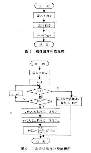

       式中U是温度直线在坐标上的截距,可用线性插值由输入的T求得,α是温度直线与纵坐标轴u的夹角。按图5流程编制补偿程序,并作为子程序与监控程序一并使用,以便采集数据时按流程图自动温度补偿。
用单片机软件实现传感器温度误差补偿如图

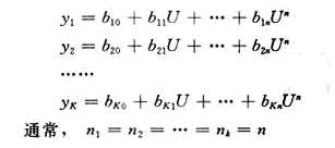

       用拟合法求出各温度上的传感器静态输出输出特性的拟合多项式:
 如图10
       将b0,b1,b2,…,bk和以上多项式的计算程序写入内存,数据采集过程按图6流程图进行温度补偿,即由输入T和u查找和计算y值,采用的分段线性插值方法,只要K足够大,其误差就足够小。
