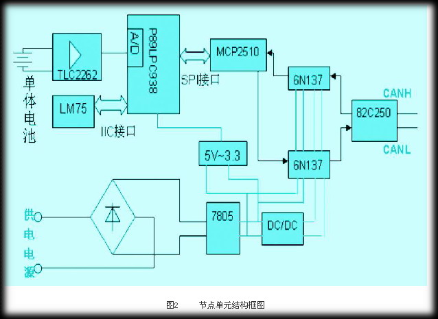

    本系统中的所有单体电池采集节点都只用对电池的电压和温度值进行数据采集,所有节点电路相同。节点单元结构框图如图2所示。蓄电池充放电过程中,单体电池的电压信号经过滤波,整流后经过运算放大器TLC2262进入单片机内的模拟采样通道,经过A/D转换后,再由单片机进行精度补偿和线性补偿;LM75为2线串行温度传感器和监视器,在环境温度超过用户编程设置值时通知单片机,其工作范围为+55℃至+125℃,温度感应精度为0.5℃,单片机可通过I2C总线以查询方式读取其寄存器中的数据,从而得到单体电池的温度值。在采集完电池的电压,温度值之后,单片机通过SPI接口将数据写入到CAN控制器MCP2510,MCP2510将要发送的数据转换成CAN总线协议的数据帧,数据帧通过光电隔离器6N137将数据传送给CAN总线收发器PCA82C250,它通过将信号进行驱动放大后将总线的物理信号发送到CAN总线上,由EPP-CAN智能接口卡接收后将数据传送给上位机。

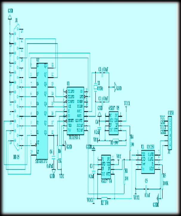

    利用三态输出锁存器74HC373作为PC机EPP并行口与MCP2510之间的接口,利用并行口的控制信号来控制锁存使能信号LE和输出使能信号OE,实现计算机并行数据与MCP2510中SPI总线之间的数据交换。
    关键问题要通过系统调用主板上EPP芯片里的微程序在并行口的nWrite, nAddStb, nDataStb,nReset等引脚产生相应的读写周期时序,使得对寄存器的读写产生互锁信号。当nWrite信号为低电平时,数据由EPP向SI引脚逐位写出,当nWrite信号为高电平时,数据由EPP从SO逐位读入;当nDataStb引脚为高电平时,Q0~Q7的数据随着D0~D7的变化而变化,当nDataStb引脚为低电平时,锁存使能信号有效,将D段的数据锁存入Q端,通过对Q端的数据的改变,实现对MCP2510中SPI信号的模拟。其具体的硬件电路如图3所示。
基于EPP-CAN接口卡的蓄电池组智能化成检测系统如图
图3     EPP-CAN智能接口卡硬件电路图
