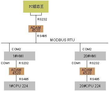

• 例4:PC机运行组态王软件能够读写20台DOP 人机界面的$与RCP地址,同时人机界面与S7 CPU224连接。
    连接说明:考虑到人机界面只用一个RS485通讯口,所以为每个人机界面加一个RS232/RS485转换模块,本例选用ADAM4520(研华)。CPU 224通过ADAM4520与人机界面 COM1连接。20台人机界面的COM2通过一个ADAM4520与组态王连接,如下图:
台达DOP系列人机界面实用通信实例如图
图6 人机界面与组态王连接图

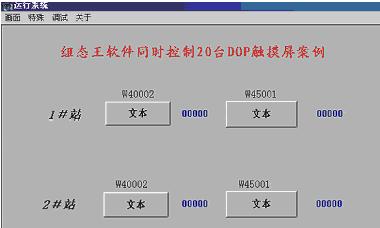

    组态王建立20个连接设备,同时每台人机界面在ScreenEditor中设置站号,就可以很方便的建立连接,最终的运行画面如下图:
如图7
图7 运行画面图
